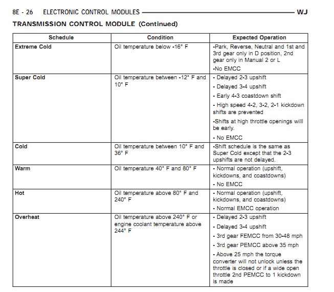

я так понял что у каждого производителя свои рецепты. Судя по доками на Гранд Чироки у него на холодную электроника не дает врубить передачи выше 3-й и блокирует L2. Вобщем чем больше передач, чем полнее привод, и чем суровей нагрузки тем больше сценариев у коробки в зависимости от температуры АТФ.

      5 ноября 2014 в 16:24 Гілками Прикріплені файли (0 завантажити)
Вот из моей книги
Вот из моей книги
Змінено ids (16:24 05/11/2014)

ids 05.11.2014 16:24 пишет:
Вот из моей книги
Ух ты, спасибо. Проникся
