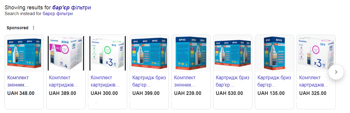

Картріджи фільтра бар'єр зникли з роздрібного продажу. Виготовлялися в Ірпіні, підозрюю що під час бойових дій зруйнували виробництво.
Підкажіть чи існують сумісні на заміну доступні в роздрібному продажу без кінської націнки.
У кого є аквафор, екософт поміряйте штангелем яка там різьба.
Чи купляти наобум і розсверлювати дремелем отвір?
треба терміново, не міняв картридж з початку війни, прострочений сильно.

Взагалі-то, вони є в продажі.
Але, якщо що - я можу порекомендувати перейти на Aquafor (не знаю де виробляється, в Турції?), бо фільтрують значно швидше, і досить якісно (як на мене - краще за Бар'єр).
У т.ч. продаються в одній крупній відомій мережі магазинів з самовивозом з точок видачі.

В АТБ своего часу продавалися універсальні фільтри які мали декілька посадочних діаметрів і підходили до багатьох чаш. Може на промі пошукати?

Є польські Dafi Classic, вони сумісні с бар'єр. На промі дивіться
