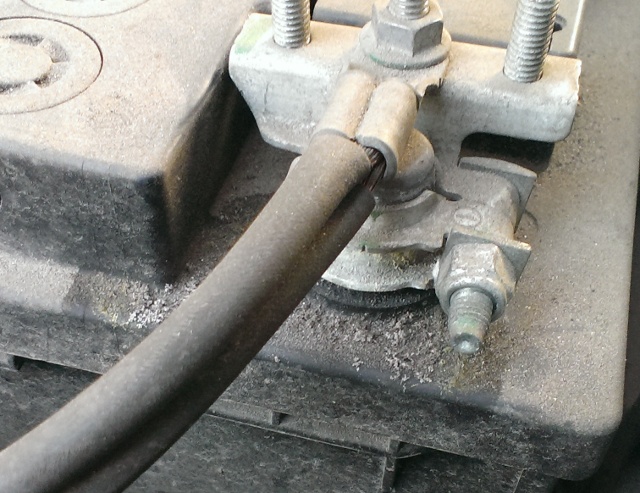

батарейке пятый год, под пробками уровень электролита в норме на первый взгляд, работает безупречно. Вентиляция "банок" выполнена в виде трубки куда-то в недра под батарейку и в месте её подключения всё чисто.
А на минусовой клеме такое вот странное пятно. Коррозии на клеме нет ни в каком виде.

Забей и езди пока ездит, 5й год батарее это уже возраст, все равно скоро менять...
Мож капнул чего и не заметил, мож клеммы солидолом мазал, мож герметичность в том месте потеряна... короч забей

Через трещинки в корпусе или между клеммой и корпусом испарина выступила.

А забивать не надо, лучше смыть и вытереть насухо.

Смыть то не вопрос, да и крепким раствором стирального порошка желательно. Оно ж там неспроста появилось. Если трещина вокруг клемы, то натечет заново.
Подозреваю, что таки трещина мелкая, я машину иногда ставлю под хорошим уклоном мордой вверх. В таких условиях электролит до клемы легко может дотекать.

Возможно, трещина. У моего 5-летнего аккума с рождения минусовая клемма таким страдает. Больше жалоб нет. Уровень в норме.

помыть намазать солидолом или силиконом ... это парит возле клеммы

Акум немного прохудился или электрохимическая коррозия. Рано или поздно, клему может скушать. Помажь раствором соды, будет понятней, что там.

У меня за зиму объело покрытие на клемме и половину гайки. Вроде и не смертельно, но клемма перестала зажиматься (она у меня не просто сжимается болтом, а за счет конусов), пришлось обработать напильником.

Если от соды будет реакция, то вырежь из какого тонкого войлока или фетра (что можно пропитать) шайбу, промасли ее и одень под клемму. Немного защитит клемму от испарений. Как вариант, попробовать герметиком промазать стык пластика и вывода на акуме, правда я не пробовал, такой вариант.

Родной АКБ ниссана начал потеть на клеммах на четвертый год работы, еще через год продал машину вместе с ним, дальнейшая судьба неизвестна. ИМХО протереть тряпкой и кататься пока катает.

У меня каждый месяц минусовая корродировала со страшной силой, шайбу пробовал, герметик пробовал - бесполезно. Сейчас купил пару новых в Ашане за десятку, обмазал медной пастой - все путем!
