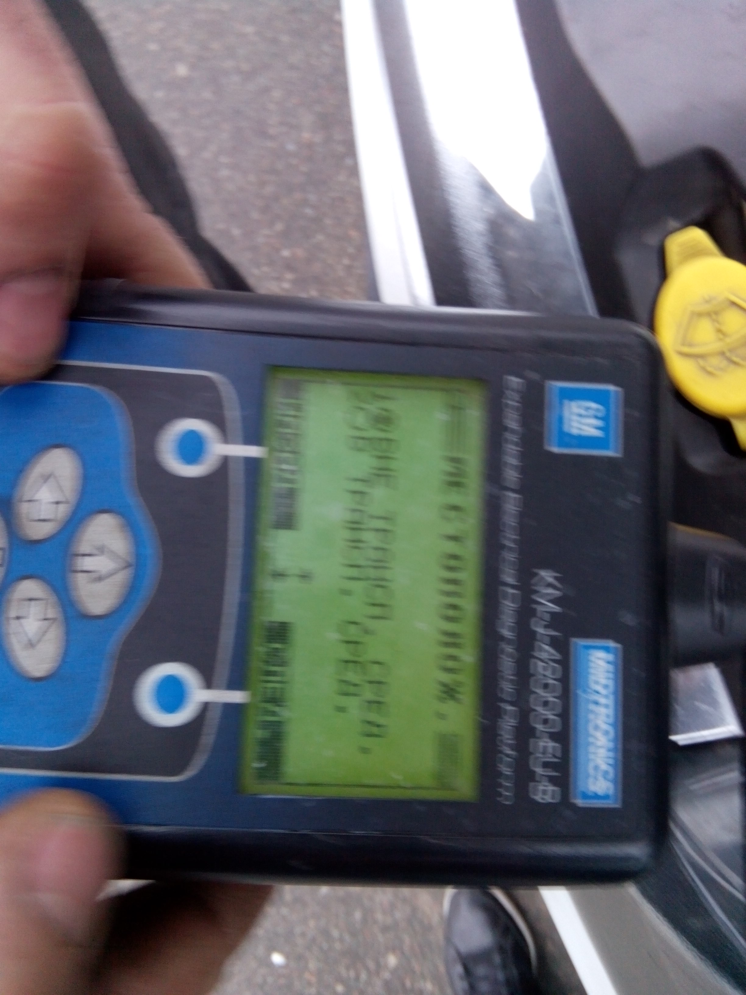

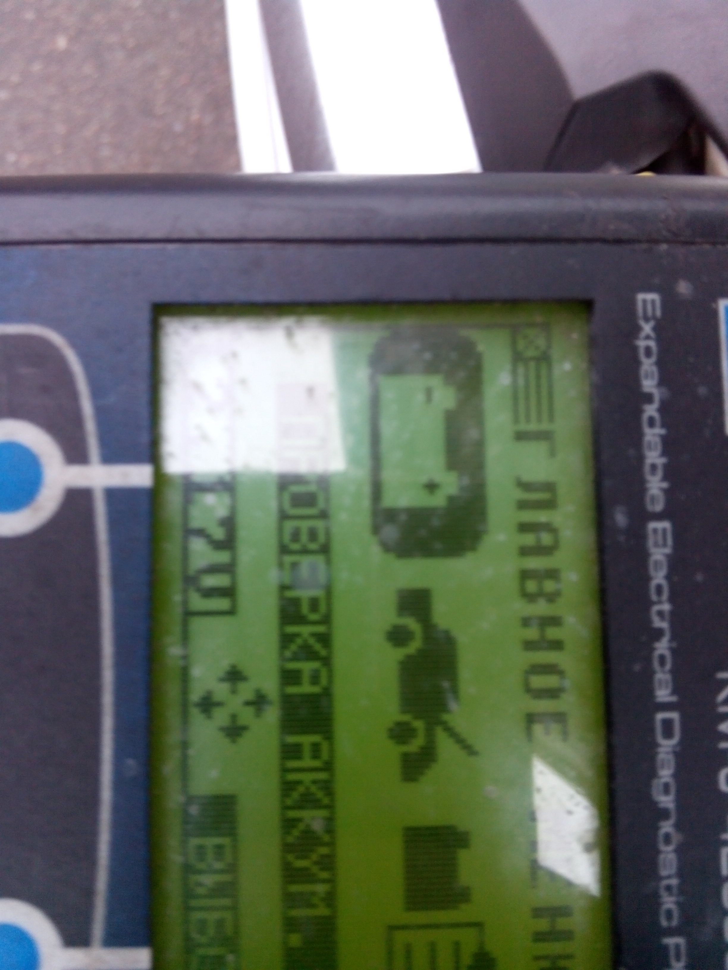

Был.
Замеряли на улице, на холодную и не заведенную.
Вольтаж - 12,12-12,14 В, 280 А вместо вчерашних 306 А.
Внимание апофигей апофиза - это НОРМАЛЬНО по мнению мастера тестировщика.
Диалог привлек внимание мастера приёмщика и он уже, светлая голова, озвучил причины, следствие и действия озвученные тут, на форуме.
Его решение совпало с моей вчерашней просьбой - оставляем аккумулятор на зарядку, до вечера.
Тоже считает, что генератор не подкармливает батарейку, мол у него ток 60 А, почти весь расходуется на электроносители авто, на батарейку по остаточному принципу и этого не достаточно для заряда 55 А.
Рекомендует заряжать каждые пол года.
Картинки прибора и вольтажа во вложении (шо успел сделать).

нипанятна что это за прибор... Он подключался к диаг. разьему? Если так, то это просто считывание данных из БК (возможно измерение падения напряжения при включеной мощной нагрузке) и результатом будет проверка только акума, и то с точностью +- километр... Если цифра 280А (не мА) - то это притянутый за уши мгновенный максимальный ток, который акум может дать, т.н. ток КЗ. То что акум скорее всего живой (по крайней мере не с убитой банкой) - я и раньше тебе говорил.

Виктор, этот прибор подключали на клемы аккумулятора, типа тестера переносного. Данные с БК считывали вчера через ноутбук, когда машина была в цеху. Вчера с него была информацио о ошибках, и проверка аккума +/- километр.
