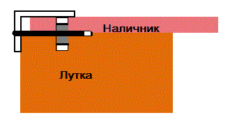

Да я понял вроде. В общем, я предлагал такое, как на рис. В этом случае "бочонок" держится и за коробку, и за наличник и в свою очередь прикрывается узелком. То, что "висит в воздухе" - ну так от упирается в коробку. Ну и для красоты можно этот узелок утопить чуть в коробку и наличник, чтобы не выступал за пределы.

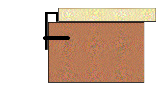

Получится что-то вроде (зеленое - ответка, красное - винт-стяжка):
