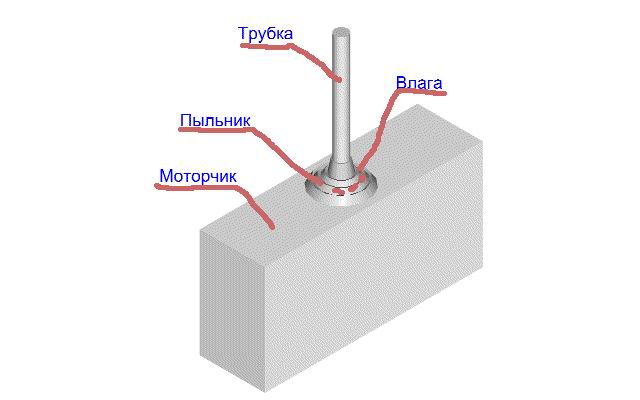

Вспомнил еще такую штуку:
когда разбирал дверь то видел влагу на пыльнике и непонятный ход трубки, т.е. ее как бы выталкивает, но потом частично возвращает назад.
Вообщем попробовал изобразить:
Вспомнил еще такую штуку:когда разбирал дверь то видел влагу на пыльнике и непонятный ход трубки, т.е
