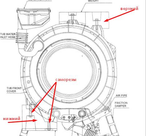

      24 ноября 2014 в 14:02 Гілками Прикріплені файли (0 завантажити)
shurken 23.11.2014 23:19 пишет:
inukshuk 23.11.2014 16:58 пишет:
Камрад ничего не путает? Там два противовеса на передней стенке бака и маленький вверху.
На передней стенке и есть нижний
короче вот он и то что откручивалось.
