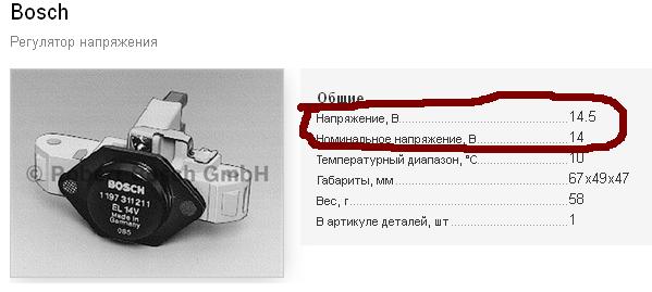

Что-то я завис над вопросом. Имеется бошевский генератор с сабжем. Без нагрузки выдает 14.5 В, под нагрузкой 14.3 В. Читаю характеристики, вижу две цифры. Как их понимать? На какую величину напряжения стабилизатор рассчитан? Смущает, что летом с генератор выдавал +- 14.0 В.

значит с корекцией по температуре

Открою тайну - все они с коррекцией по температуре. Изначально, это баг, который, оказывается, может стать фичей . Там параметрический стабилизатор на полупроводниковом стабилитроне. От температуры довольно значительно плывет опорное напряжение, и как оказалось, в нужную сторону. Думаю, изначально, прои проектировании, никто этим не заморачивался просто

А часом не в курсе насчет характеристик, что цифры на картинке означают?
