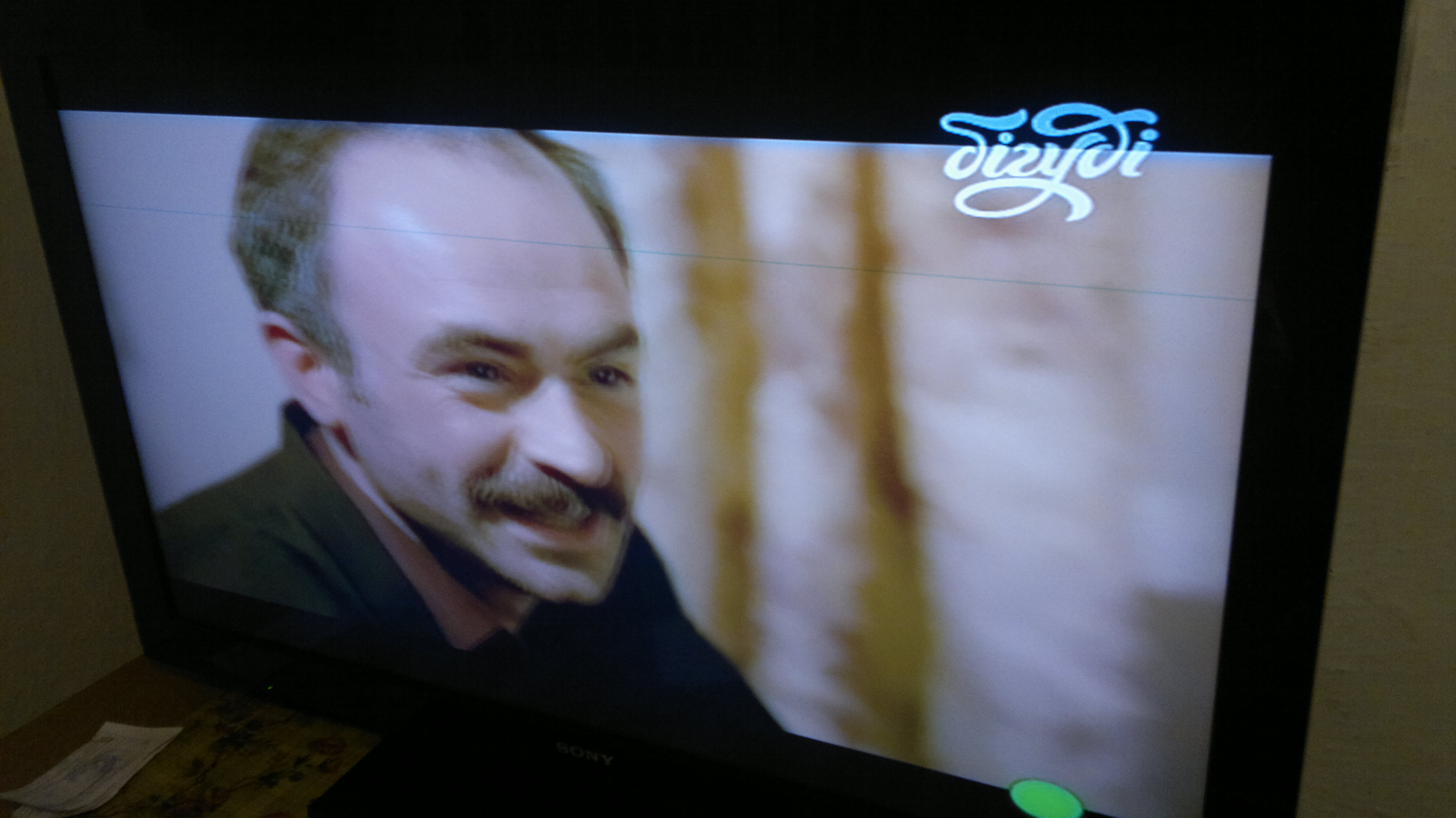

Есть телик у мамы, Сони, который отработал года 2 с момента покупки. Появился баг, при включении, экран красный, по мере "разогрева" мерцает... Минут через 15 всё проходит, но тонкая, зеленоватая - голубоватая полоска присутствует всегда... Это уже всё или ремонтируемое?

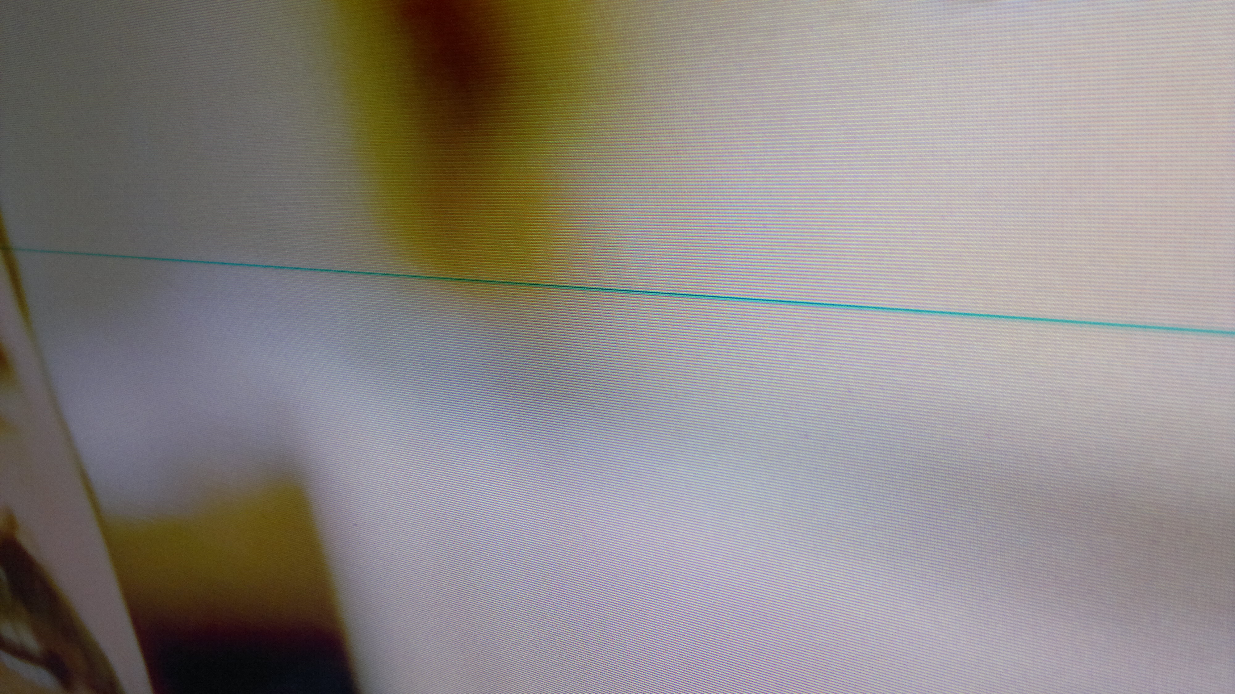

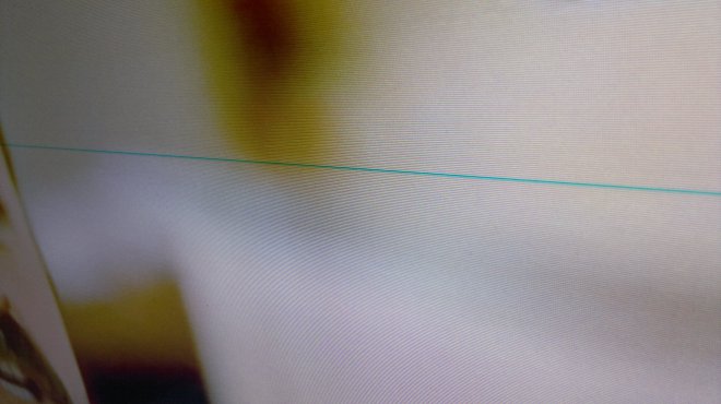

Ближе
Ближе

Кирдык экрану.

Не зря гарантию на год дают...

одна?

Пока одна.

Будет больше полосок. Капут.

ремонтируемое, но вопрос в цене....
у меня была полоска (без мерцаний и разогревов) на плазме, вылезла через 3 месяца щадящей эксплуатации, мастер сказал или какой-то блок (название не помню) или замена матрицы-экрана,
после диагностики в сервисе оказалась матрица, ждал 3 недели, цены не знаю т.к. ремонтировали по гарантии, но мастер говорил, что замена матрицы примерно полцены телика правда это было лет шесть назад, может сейчас что-то поменялось.

СергА 25.11.2014 11:34 пишет:
чем шире экран, тем выше вес стоимости матрицы в общей стоимости телевизора

такая же фигня была и у меня.Появилась вертикальная полоска на экране,поменяли весь экран по гарантии,по цене мастер сказал что проще купить новый телек.

WOLF_S 25.11.2014 19:51 пишет:
Х.з. Мне замена матрицы 40" на стареньком Самсунге обошлась в 2800грн, недели 3 назад. Матрица 2300 и 500 за работу. Какой телек сравнимой диагонали можно купить за 2800? Ну пусть еще пару сотен накинуть за остатки этого. Выбор 37-40" за 3Кгрн?

не знаю как сони но мне на самсунг загнули процентов 80 от стоимости телика.полоски будут расти но пока смотреть можно.спросите вот здесь может помогут

У батьків така ж біда з Соні, тільки там пішло багато тонких полосок по екрану, на форумах пишуть, що то розсихаються контакти, не лікується. Теліку 5 років.
