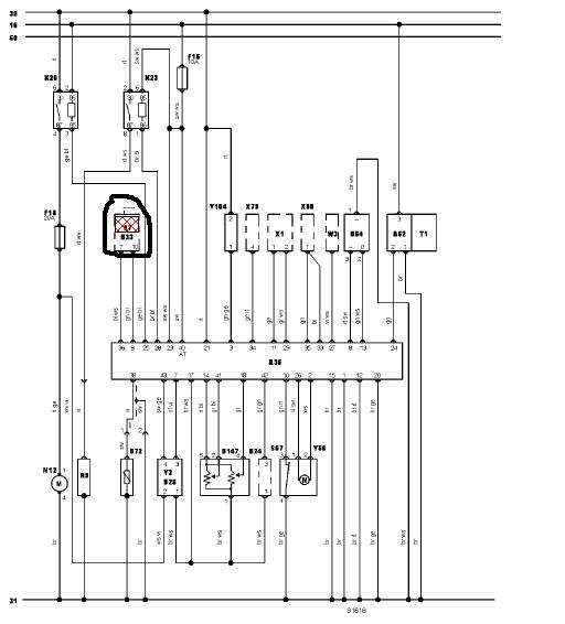

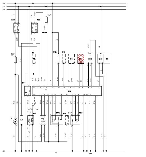

Хорошо! А какой сигнал передают контакты 9,27,36.
Допустим один на тахометр а остальные
Сообщения: 6732
С нами с 01.12.2002
Re: Панель приборов! [Re: Scar]
      17 декабря 2005 в 12:51 Гілками
там имеется в наличии 3 блока управления МОНО-МОТРОНИК 1.2.1 , 1.2.2 , 1.2.3 , если есть 36 контакт то это 1.2.2 или 1.2.3 ножки под номерами отвечают за: 9 - Instrument Panel ,27 - Instrument Panel Some models ,36 - Instrument Panel (Conected Pin - no test data available or random digital signal)
Сообщения: 6732
С нами с 01.12.2002
Re: Панель приборов! [Re: DmitryPassat]
      17 декабря 2005 в 13:00 Гілками Прикріплені файли (9 завантажити)
1
1
Сообщения: 6732
С нами с 01.12.2002
      17 декабря 2005 в 13:04 Гілками Прикріплені файли (10 завантажити)
Скорей всего у тебя такой , вот куда идут ножки 9 и 36
