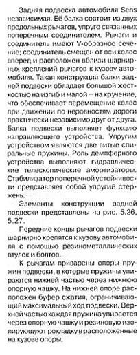

      21 декабря 2005 в 19:15 Гілками Прикріплені файли (5 завантажити)
Вот, отсканил из книги.

Если говорить о переднеприводных авто, то задние стабы ставятся на автомобили вроде Фокуса РС, Сеата Купры, Мини Купер С, Тойота Селика ГТ
Макс, да ладно йопт На мазду 323 1,3 93-го года стабилизатор шел в базе и подвеска тоже независимая. На большинстве мелких япошек тех годов типа лансера и сивика стабилизатор сзади был. На мазде я его снимал - дык в поворотах валиццо сильнее
У меня на Фокусе независимая задняя подвеска и стабилизатор присутствует , куда ж без него. А фокус всего лишь 1,6
Насчет Ланоса ты абсолютно прав, это просто штуковина, котрая жесткость балки увеличивает, судя по схеме и не очень понятно, о чем пацаны спорят.
2 считающим, что стабилизатор есть - ребята, не занимайтесь буквоедством , ошибка в названии в мануале - не больше

а не противоречит ли (+) [Re: PAMih]
      22 декабря 2005 в 00:22 Гілками
"упруго связанных" понятию "независимая подвеска"?
Упруго связанные?
Дело в том имхо, что рычаги должны быть НЕ СВЯЗАНЫ между собой, чтобы подвеска была независимой... Я не прав?

Re: а не противоречит ли (+) [Re: fetus]
      22 декабря 2005 в 09:15 Гілками
Прав, но сдесь она тоже "независимая". Или точнее полу-низависимая подвеска.
И на дороге ведет себя ближе к полностью независимой подвеске чем, например, задний мост заднеприводного авто. Например ВАЗ классика, Опель Рекорд... Леша, у тебя же была шоха, так ты не можеш сравнить подвески Ланоса и шохи по поводу независимости-зависимости?

Да уж - авторы книжки жгли не по детски! :) [Re: PAMih]
      22 декабря 2005 в 11:23 Гілками
Если быть точным, то это самая что ни на есть примитивная (абсолютно зависимая)
"тележка", не имеющая ни малейшего отношения к независимым подвескам.
Т.е. - самое простое, что ставилось на любй ПЕРЕДНЕПРИВОДНОЙ автомобиль.
Издеваешься? Сравнивать ПП подвеску с ЗП? Сравни с зубилой - вот где они одинаковые
с Ланосами (собственно - Кадетами) будут.
Незасвисимая для ПП - это например Мазды 626-6. Продольный рычаг, два поперечных,
балка-подрамник, стойки нижними концами в кулаках, стаб.
ЗЫ. Выкиньте эту книжку - ее видимо "журналист" писал. )

Re: Да уж - авторы книжки жгли не по детски! :) [Re: TimOnFord]
      22 декабря 2005 в 11:39 Гілками
Он, как минимум, вживую эту подвеску не видел, если утверждает что балка сварена из профиля треугольного сечения Наверное писал по другим аналогичным книжкам.

Re: Да уж - авторы книжки жгли не по детски! :) [Re: elia]
      22 декабря 2005 в 12:31 Гілками
Если быть точным, то как раз не из треугольного сечения, а U-образная.
А самое простое из подвески переднеприводного, так это просто поперечина, без всяких V и U профилей. Просто труба.
      22 декабря 2005 в 12:35 Гілками
Я для сравнения "независимости" дал пример.
Тоесь, если бы эта поперечина не сгибалась, а была бы такой же, тоесть цельной.
ЗЫ. Книжку не выкину, я за нее денег заплатил.

Re: Да уж - авторы книжки жгли не по детски! :) [Re: PAMih]
      22 декабря 2005 в 12:38 Гілками
Если быть именно точным, то это Н-образная балка с рычагами квадратного профиля и поперечиной V-образного профиля. Но для этого нужно иметь элементарное представление о предмете разговора, а не цитировать книжки, написанные по книжкам, которые тоже были написаны по книжкам и т.д.
      22 декабря 2005 в 12:51 Гілками
А я тебе не про балку говорил, если быть точным?
А элементарное представление нужно иметь тебе.
Ты снимал эту балку, видел ее отдельно от авто, руками трогал? А то все умеют теорию толкать да посылать учить всякие науки.
ЗЫ. Одни мастера тоже говорили (когда то Опель у меня был), что бы выкинул книжку, да еще с такм понтами....., а потом поломали детальку, бо делали не по книжке, спецы ж крутые блин. Так потом по книжечке собирали и разбырали и больше не умничали.
      22 декабря 2005 в 13:18 Гілками
Да - ты постоянно используешь только слово балка. У тебя нет технического образования, но зато много апломба после прочтения книжек.
Да. И не только трогал, но снимал и ставил. Еще вопросы есть?
      22 декабря 2005 в 13:25 Гілками
Да, есть еще вопросы. Сколько весит балка?
Сообщения: 7049
С нами с 02.10.2003
      22 декабря 2005 в 13:40 Гілками
А если серьезно, то читай внимательнее потому, что я написал, что ошибся названием, заговорился... да и куда мне с таким супер ученым человеком как ты тягаться. Ты ж все знаеш, а все остальные, которые говорят не так как ты, лохи и неучи. Никогда ничего не делали и ничего не знают.
ЗЫ. А зачем снимал то заднюю балку? Не ужели чего-то ламалось в ней, что нужно было снимать. Что так быстро салейтблоки убились. Сам лично снимал?
