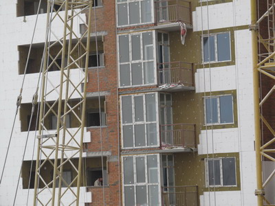

Наблюдаю из окна строительство нового кирпичного дома. Сейчас утепляют - клеют пенопласт на стены.

      6 декабря 2014 в 15:13 Гілками Прикріплені файли (0 завантажити)
Светлячоk 05.12.2014 14:55 пишет:
Противопожарные рассечки.
Противопожарные рассечки из негорючей минеральной ваты препятствуют распространению огня внутри утеплителя. Таковые рассечки, обрамления имеют толщину не менее 150 мм и устанавливаются в виде обрамления вокруг оконных, дверных блоков, в виде межэтажных рассечек, стартовых и финишных рассечек.
Вот дом у меня напротив строится - все правильно делают?
Вот дом у меня напротив строится - все правильно делают.

      6 декабря 2014 в 21:54 Гілками
Два зонтика на лист минваты.
