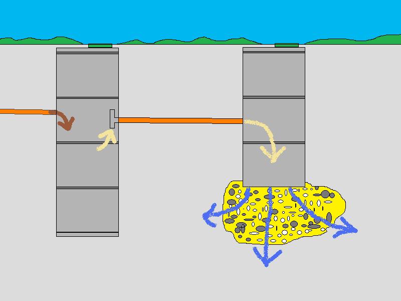

Собственно хочу прицениться по стоимости септика/ канализации для загородного дома.
Интересует, понятное дело, приблизительная стоимость септика из бетонных колец, пример на фото, только переход с 3-х на 2 кольца.
Может кто подскажет или даст контакты хороших работников..или кто делал.
Териториально - Борисполь
Собственно хочу прицениться по стоимости септика/ канализации для загородного дома.Интересует, понятное дело, приблизительная стоимость септика из бетонных колец, пример на фото, только переход с 3-х на 2 кольца

Ну это не септик, а самодельная переливная канализация. Сделать такое можно даже своими силами, даже делать ничего не нужно - вырываете экскаватором две ямы, привозите камаз крупного щебня - высыпаете на дно и оставляете потом на обсыпку. Потом кольца на манипуляторе - сразу и выгрузят с установкой, сразу накроют крышками (нужно оставить люк, обычно это на первой камере или на обеих). Потом кувалдой делаете дырки в кольцах и вставляете туда канализационную трубу и перелив во вторую камеру. Щели между кольцами не замазываете, обсыпаете щебнем вокруг колец, дальше песок.
А теперь самое интересное - если только у вас не песчаные грунты, откачивать септик все равно придется, рано или поздно. Если глинистая почва - то раньше.

ну может это и самодельное - это нам строители такое сказали, но цену они загнули, даже исходя из стоимости материалов, которые я находил дешевле..
интересно узнать приблизительную стоимость у других мастеров

Я делал так: копалась яма глубиной около 2 м, размерами 3 * 15 м примерно,
на дне возле одного края заливалась горизонтальная армированная плита толщиной 15 см, размерами 3*6 м, на нее ставились рядом 2 таких кольца http://budindustriya.kiev.ua/spip.php?article321, внутри колец гидроизолировалось все, и делалась система переливовов с тройниками (из первого кольца во второе и из второго уровнем пониже, чем перелив из первой - выход в дренаж).
С другой стороны ямы, там, где выход из второго кольца, высыпал 30 тонн щебня крупной фракции, чтобы верх щебня был чуть выше выхода из этого второго кольца. На выходе труба делится на 3 ветки, от которых отходит 3 куска дренажной трубы, каждой кусок около 9 м. Труба укладывается в щебень, верх трубы чуть ниже его верхнего края, с небольшим уклоном от септика, на концах труб вертикально ставятся трубы диаметром 50 мм с грибками сверху для вентиляции, + все участки труб соединены поверх септиков кусками трубы диаметром 110 мм - тоже для вентиляции. Понятно, что есть и фановая труба в доме.
Для таких колец обязательно нужен кран, т.к. манипулятор с себя с трудом только сгрузил кольца, в яму не мог поставить, заваливался.
Поверх колец заливалась еще одна армированная плита, вроде 20 или 25 см толщиной, так, чтобы машина могла проехать, не ассенизационная, просто гараж в конце участка, за септиком.
В верхней плите делались отверстия под люки над каждым кольцом, и под каждый люк на плите ставились еще такие кольца http://budindustriya.kiev.ua/spip.php?article192. - т.к. плита засыпалась землей, а это чтоб люк был выше уровня земли.
За 3,5 года не выкачивали ничего, правда, раз в 2 недели закидываем бактерии туда.
При этом объем потребленной воды за это время 290 кубов, т.е. почти все это прошло через септики.
Грунт не песчаный, а ужасный суглинок, вода в котором вообще не уходит.
А, если говорить о ценах, то вышло со всеми работами, доставкой, материалами в 2 раза дешевле готового бетонного септика от фирм, которые занимаются септиками, при этом они еще не считали свою доставку и монтаж. На тот момент около 15 тыс. грн. за все вроде бы.

спасибо, и цена хорошая и расписал - именно такую систему мы и хотим, только вот найти хороших строителей осталось
