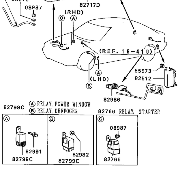

помогите найти реле обогрева заднего стекла где оно находится. Машинка Lancer IV C62A 1,5 инжектор 12V

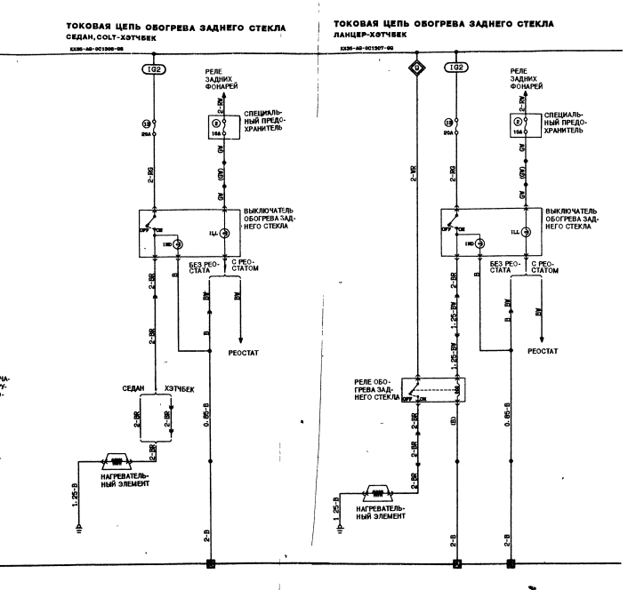

В кнопке все фурычит а на стекло 12в не доходит.. Приход красно черный провод - 12 в есть, выход на рече черно белый - 12в есть а вот на стекле 12в нет sad.gif(
КСТАТИ вроде этим-же реле и обогрев зеркал включается?
по каталогу понял что обогревом занимается одна из двух релюшек под левой ногой... вот только опять вопрос проявился - у меня там ОДНА релюха хотя машина хетч с обогревом и стеклоподьемниками... Сами стеклоподьемники запитаны по альтернативной схеме но проводка под них есть с завода разве-что без кнопок на дверях.

      4 декабря 2014 в 20:44 Гілками Прикріплені файли (0 завантажити)
по мурзилке она должна быть тут, но тут только релюшки цз

значит нету ее у тебя, напряжение на нагревателе проверял ?массу , питание его сопротивление ?

напряжение - 0. Сопротивление порядка 3-4 ом. С кнопки 12 В уходит.
