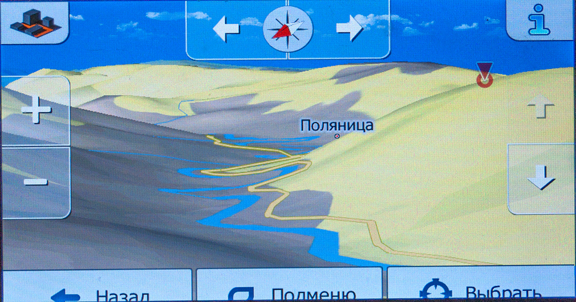

      9 декабря 2014 в 22:21 Гілками Прикріплені файли (0 завантажити)
В общем, для отображения в програме IGO рельефа ландшафта, нужно всего лишь скачать файлы ландшафта требуемой местности и закинуть их в папку \IGO\content\dem\.
На скрине файл ландшафта восточной европы от издателя Телеатлас Eastern_Europe_TA_2007.06_070920.dem. Есть разные варианты, пробовал файл Eastern_Europe_CGIAR_Premium_2006.06_090309.dem -работает так же, отличий не заметил.
Но какой-то рельеф отображается там, где он явный, например в области Карпат (как на скрине). Никакого ландшафта по Киеву я не углядел, как ни смотрел, хотя у нас здесь какие-то холмики все ж есть, вроде) Наверное, слишком низкие.
Это версия IGO 9.6.7.235654 для андроида, которая стоит у меня на планшете. Версия карты Украины от Картбланш, 2014.03 [140417].
П.С. Проблески рельефа вот на втором скрине возле Лавры немного заметны, так там вблизи реальные холмы. А на карте навика почти не заметные получаются.

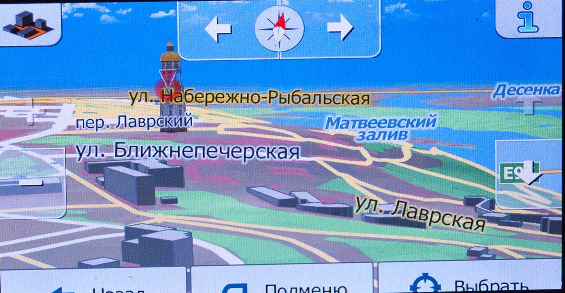

      9 декабря 2014 в 22:36 Гілками Прикріплені файли (0 завантажити)
Не вставлется второй файл в одно сообщение.

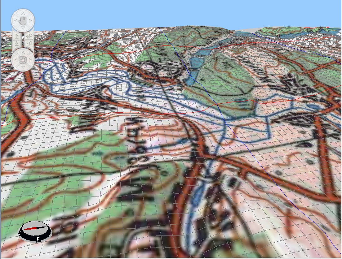

А вот что умеет показывать плагин к Озику OziExplorer3D.
Правда, это на большом компе, и под виндой. На портатив, похоже, эта шняга не распространяется.
И не могу проверить работает ли в реальном времени навигации по жопорезу, т.к. на компе нет модуля. Но выглядит интересно )

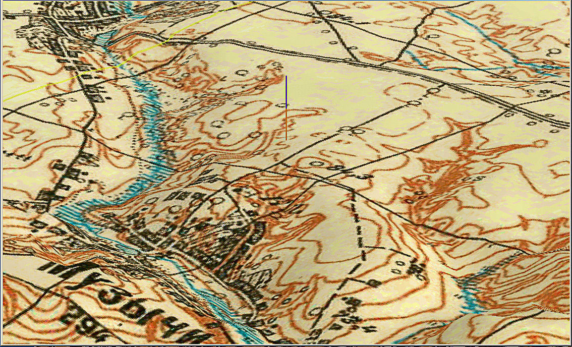

      10 декабря 2014 в 12:44 Гілками Прикріплені файли (0 завантажити)
А вот так выглядит кусок царской 2-х верстной карты местности под Киевом, с наложенным рельефом.
Гораздо живее, чем на плоскости.

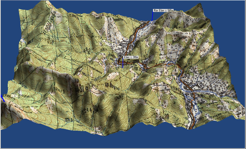

      14 декабря 2014 в 13:24 Гілками Прикріплені файли (0 завантажити)
Конечно, ландшафт для айгоу проще.
Но вот есть такая прога TwoNav.
Она позволяет на андроидном девайсе получать "летающую" детальную ландшафтную карту в режиме навигации. Я сейчас пытаюсь допилить как это делается.
Может есть кто в курсе вопроса, поможет.
На скрине пример 2-километровки с ландшафтом, в окне CompeGPS LAND -старшей родственницы TwoNav, но под виндой на копме.
Скачиваю стандартные файлы srtm ландшафта в виде *.hgt. Преобразую в глобалмаппере в файлы *.dem.
Открываю ландшафт в CompeGPS LAND вместе с картой - принимает, карта теперь в 3Д, с ландшафтом. Значит, формат dem оно понимает.
Кладу тот же файл ландшафта *.dem в папку map или data портативной версии TwoNav, переиндексирую содержимое - не подхватывается ландшафт.
Что не так?
