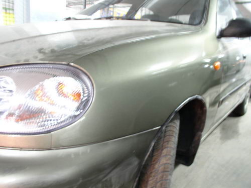

      20 декабря 2005 в 21:19 Гілками Прикріплені файли (6 завантажити)
Забрал машинку из ремонта. Все сделали отлично. Через несколько дней надо заехать на шлифоку, вскрытие 2-м слоем лака и поклейку молдинга.
За всю покраску и рихтовку - 170доларов. Крыло оставили старое, фара - 280, ресничка фары - 25.

Фотки четче нет? [Re: YuriY]
      20 декабря 2005 в 21:39 Гілками
Я резину разглядеть не могу!

Re: Фотки четче нет? [Re: IesuiT]
      20 декабря 2005 в 21:43 Гілками
Даже не нашел в архиве с резиной крупным планом
Sava Eskimo S3

Re: Фотки четче нет? [Re: YuriY]
      20 декабря 2005 в 21:47 Гілками
А чья это контора- Sava?
      20 декабря 2005 в 22:51 Гілками
Это словенское подразделение Goodyear. Сама покрышка - копия Goodyear UltraGrip5
      21 декабря 2005 в 10:31 Гілками
принимай и мои соболезнования, но главное что сделали действительно хорошо судя по фотке
а где ресничку брал? я 2 года тому назад искал - и нифига не нашел
