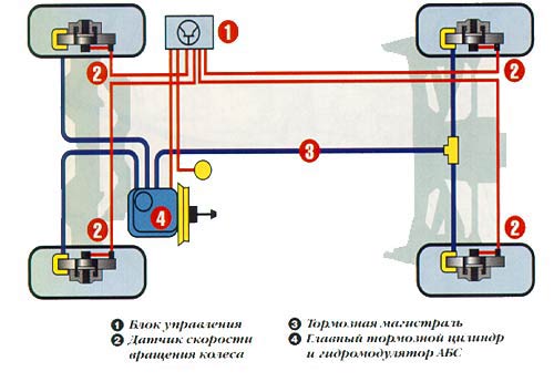

Типов систем АБС множество, может столько же, сколько производителей автомобилей. Но, наверно, ни одна из них "не дружит" с тахометром.
Обычно АБС имеет отдельные датчики скорости на каждом колесе, которые регистрируют вращение и блокирование колес, и если колеса заблокированы, система кратковременно ослабляет давление торм жидкости, потом снова восстанавливает давление (тормозить-то надо, если была команда . И таких манипуляций до 15 раз в секунду до полной остановки или до скорости менеее 5 км/ч когда блокирование колес не критично.
