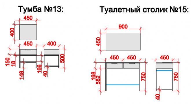

Исходя из чертежа столик штормить будет с высокой вероятностью. Но если усилить конструкцию поперечиной должно быть гуд.

      25 декабря 2014 в 10:53 Гілками Прикріплені файли (0 завантажити)
Типа так (дорисовал синие линии)
Можно, на задней "стенке" еще одну поперечину повыше добавить. А боковую, можно опустить чуть ниже.
Типа так (дорисовал синие линии)Можно, на задней "стенке" еще одну поперечину повыше добавить. А боковую, можно опустить чуть ниже
Змінено San40S (10:55 25/12/2014)

Re: Кто сделает Тумбу и Стол? [Re: San40S]
      25 декабря 2014 в 11:18 Гілками
На задней стенке нормально. А на боковой не понял, зачем опускать. Вроде и так нормально все должно быть.

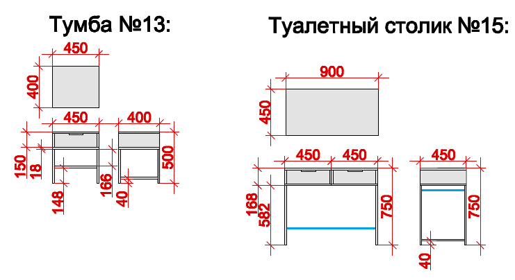

      25 декабря 2014 в 11:24 Гілками Прикріплені файли (0 завантажити)
Я бы вообще между нижними пустил:

Re: Кто сделает Тумбу и Стол? [Re: alt402]
      25 декабря 2014 в 11:31 Гілками
Боковую, ближе к середине. Это не особо принципиально, главное чтобы не шаталось.

Re: Кто сделает Тумбу и Стол? [Re: Мирослав]
      25 декабря 2014 в 11:33 Гілками
Мирослав 25.12.2014 11:24 пишет:
Для прочности конструкции - гуд, но не хотелось бы.
      25 декабря 2014 в 11:49 Гілками
Это уже теперь, а изначально был металл со сваркой и покраской.
А ты точно заметил, что профиль советуют 50х50 мм, что по внешнему виду будет совсем не так, как на картинке из Икеи?
      25 декабря 2014 в 12:00 Гілками
Да, заметил. Для стола, меньше врядли получится устойчиво. С тумбой конечно не очень.
