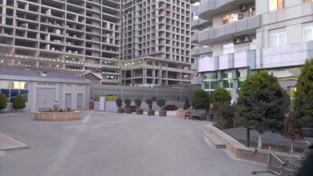

Re: резервный генератор на многоквартирный дом. Вопросы [Re: Sashok_Accent]
      25 декабря 2014 в 11:32 Гілками Прикріплені файли (0 завантажити)
слайды из Баку, общий вид двора - машины все паркуют на улице, генератор желтого цвета, на второй фотке он же стоит над газовой трубой.
Змінено Кашпировский (11:34 25/12/2014)

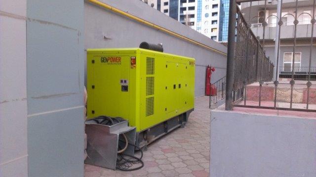

Re: резервный генератор на многоквартирный дом. Вопросы [Re: Кашпировский]
      25 декабря 2014 в 11:35 Гілками Прикріплені файли (0 завантажити)
фото 2
фото 2
      25 декабря 2014 в 11:41 Гілками
о
вот что-то типа такого мне и видится
      25 декабря 2014 в 12:21 Гілками
Кашпировский 25.12.2014 11:35 пишет:
фото 2
вот у хвёдрыща в Держиворье стоит - можно попытаться поцупыты . 250 квт, правда.
      25 декабря 2014 в 12:33 Гілками
фото 2
наверное еще и газовый...
