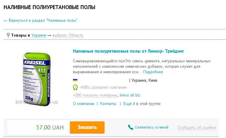

      28 декабря 2014 в 12:31 Гілками Прикріплені файли (0 завантажити)
Paul_T 27.12.2014 22:35 пишет:
owner_kiev 27.12.2014 21:32 пишет:
ты точно не путаешь? это же обычный заливной полеуретановый пол - синтетика, не бетон.
Которая в некоторых местах слазит кусками. Точно не шлифованый бетон, а именно какой-то наливной состав. Его даже не шлифуют - находил места, где даже ногами ощущаются неровности.
щиро дякую за направление
кому интересно
здесь подробно расписано - с картинками
http://pol-master.com/pol-pokritiya/nalivnoi/nalivnye-poliuretanovye-poly.html
только вот не понял, сказали что дорого, а тут 57 грн мешок,
я не туда или не на то смотрю?
