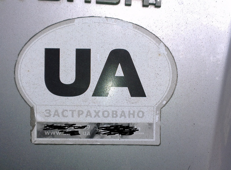

Форумчане подскажите чем отодрать/отмыть наклейку не повредив лкп? Наклейка проездила 6 лет.

Фен помогает.

Ждать тепла, т.к. на морозе греть феном или отмачивать тем же мистером мускулом проблематично.
Или ждать, пока сама откиснет от дождей грядущих/автомоек, потом помочь руцями

Только спиртом,проверено.

Саму наклейку отодрать легко получится только в тепле-это факт.Но на морозе тоже можно...но геморно,пальцы мерзнут .
А вот клей от наклейки шикарно снимается *Антисиликон*ом-этой шнягой отмыл еще заводские наклейки с кузова.

Феном помогает но главное не монтажным
После снятия наклейки остаются следы клея по краям наклейки так пару моек их убирает

Ноготок (с)
Жидкость. Правда проверь на лкп где-то под капотом....

строительный фен. желательно в гараже или не в мороз, быстрее будет. У меня было в прошлом году, не снималась, потом слезла верхняя плёнка, а клей остался. взял на даче фен, аккуратно грел и сдирал клей. на ЛКП ни следа нету.

Клей уайт-спиритом за 3 секунды снимается.Проверено не раз

хм. возможно у меня был выдыхавшийся, но не брал. а разогрев клей он снялся за пару минут.

Скорее,у тебя был украинского производства.Эта ослиная моча ничего толком не растворяет и не снимает,да и жирный,как обычный керосин.Импортные-высыхает без следа,быстро,и запах совсем другой.
