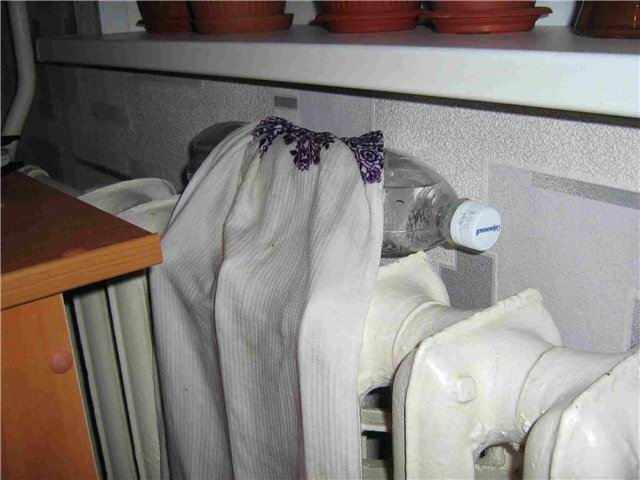

      29 декабря 2014 в 21:31 Гілками
Region Hovedstaden, DK
Сообщения: 17998
С нами с 17.02.2005
Re: увлажнить воздух. ЧЕМ? [Re: AlG]
      29 декабря 2014 в 21:36 Гілками
Здравствуй, лужа на полу!
Правильно - бутылку ПОД батарею, ткань - наверх, НА батарею.

Прокомментирую почти все советы.
1. Емкости на батареях. Нихрена не увлажняют да и смотрятся так себе, если брать не фабричные из нержавейки - всякие там бутылки вырезанные В любом случае увлажняют плохо.
2. Мокрое полотенце. Увлажняет хорошо, но нужно чтобы батареи жарили (не у всех ташкент), а с полотенцем температура на пару градусов упадет. Полотенце нужно будет каждые 2 часа мочить и раз в пару суток стирать ибо начнет вонять мокрыми тряпками. Но поскольку топикстартер завел речь о климатических комплексах этот колхозный бомж-вариант не для него.
3. Климатический комлекс. Это увлажнитель с вентилятором + нагревателем (не во всех) + фильтр + маркетинговые свистоперделки типа ионизатора, адронного коллайдера и вертикального взлёта. ТС о потребности фильтровать воздух не писал (да и вообще это сомнительная затея для неаллергиков в тяжелом состоянии). Обогревать воздух требуется? - Даже если да, то за эти деньги можно несколько конвекторов купить.
С точки зрения решения начальной задачи - увлажнение до 55-60%. Даже если имеющийся увлажнитель согласно спеке и в теории может обслужить 20 м.кв., то нужно не забывать о воздухообмене с соседними помещениями (там же увлажнителя нет?), проветривании, которое при морозе сильно просаживает относительную влажность. А климатические центры по параметру увлажнения не намного эффективней обыкновенных увлажнителей. Сравнивать стоит по параметру кол-во испаряемой влаги в час. Голосую за дополнительный/ые увлажнители.

Боже, какой бред.
У меня увлажнитель за ночь израсходует 3-4л воды, какие судочки?
Полотенце весит на батареии постоянно, но с целю понижения градуса и увеличения влажности.

Мирослав 30.12.2014 09:58 пишет:
Красить батарею прийдётся гораздо чаще, особенно советскую гармошку.
