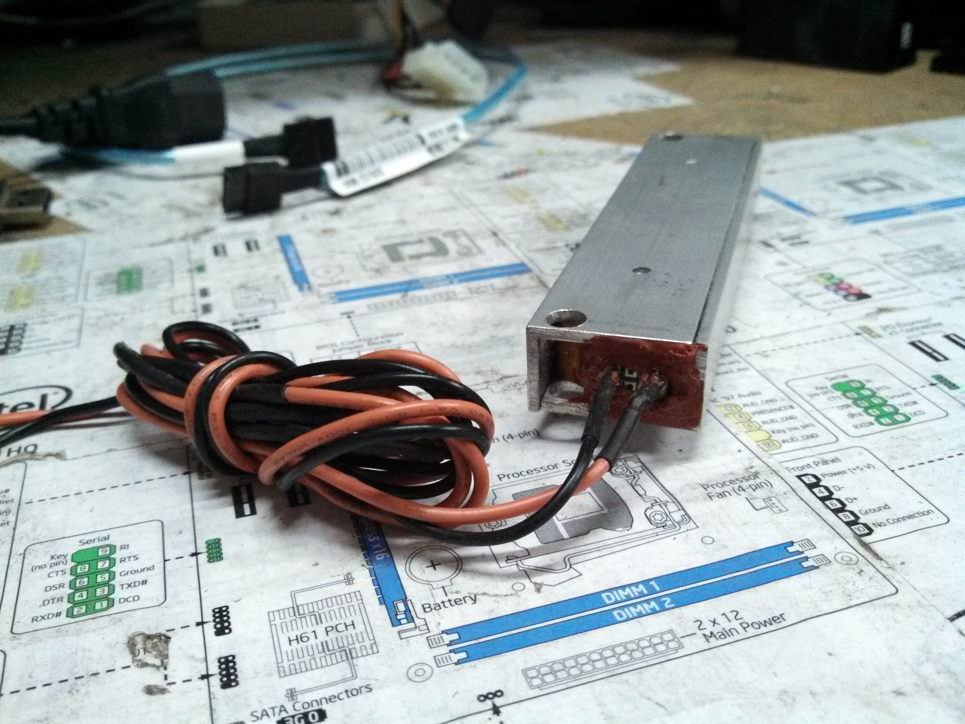

Покупаем 4шт резистора по 2 Ома керамических 10ватных http://www.rcscomponents.kiev.ua/datasheets/SQP_080911.pdf , и одно термопредохранитель самовосстанавливающийся с температурой 40-60гр http://www.rcscomponents.kiev.ua/datasheets/ksd9700.JPG.
Соединяем все резисторы последовательно, берём два уголка (в моём варианте) нужной длинны и во внутрь одного уголка закладываем 4ре резистора по два вдоль уголка а между ними устанавливаем термопредохранитель, всё подключаем последовательно и подаём питание. Теперь у нас подогрев для форсунок который работает в диапазоне 40-60градусов. Ни каких схем с терморезисторами не нужно. Позже если найду фотки выложу.
Теперь бы, всю эту конструкцию, приделать на Хану
P.S. Для эксплуатации в холодное время, актуальней нагрев газа, чем форсунок. Форсунки помыть, делов на пару минут.
P.S.2. За идею с терморезистором, спасибо. Давно думал, как погружной подогреватель запитать.
На Хану конечно не приделаешь но вот тем у кого форсунки с металлической рампой в самый раз. Себе сделал но долго с подогревом не катался так как трабл был в давлении с редуктора у меня.

      19 января 2015 в 17:25 Гілками Прикріплені файли (0 завантажити)
Вот фото моего подогрева форсунок про который писал.
