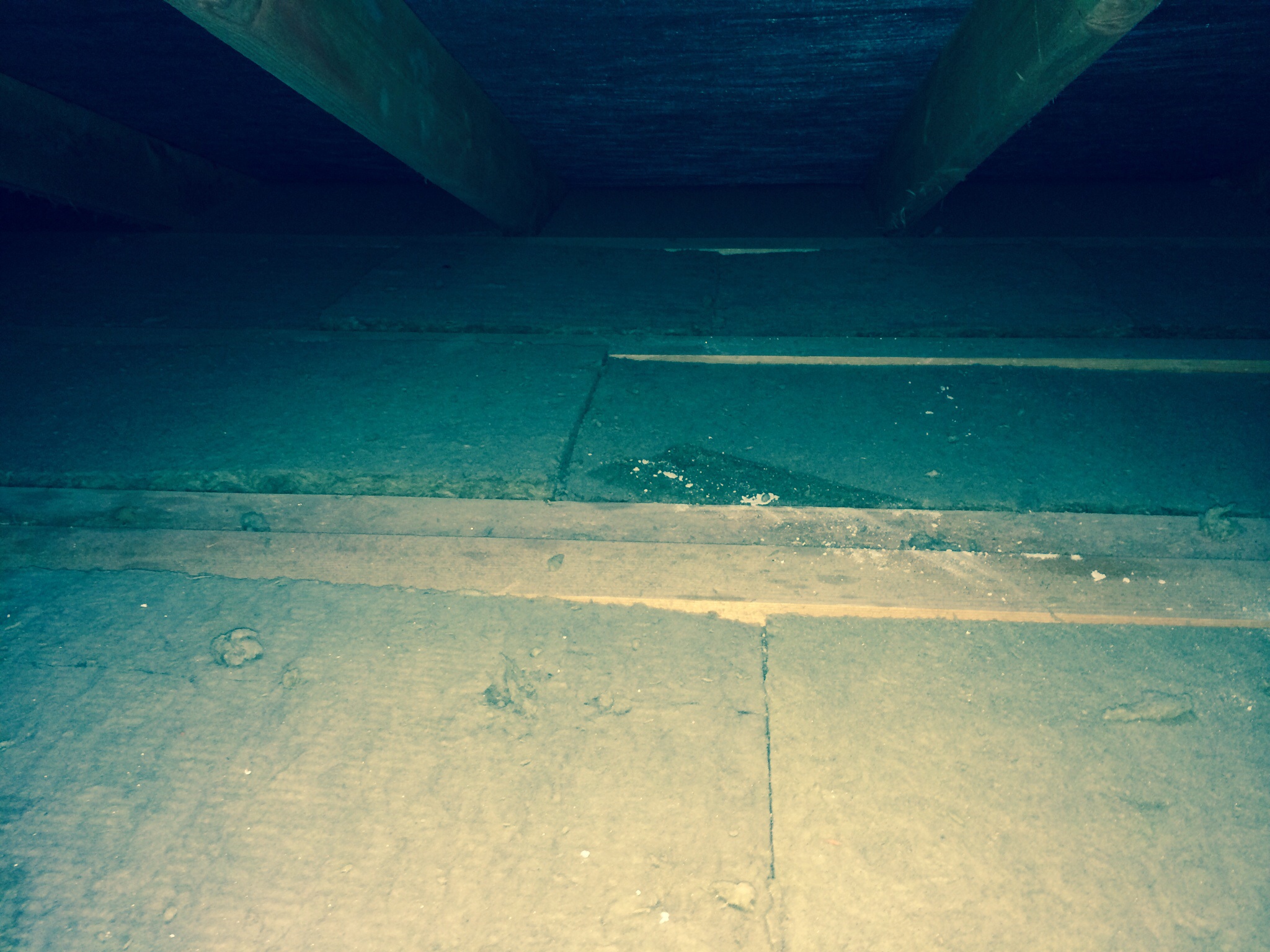

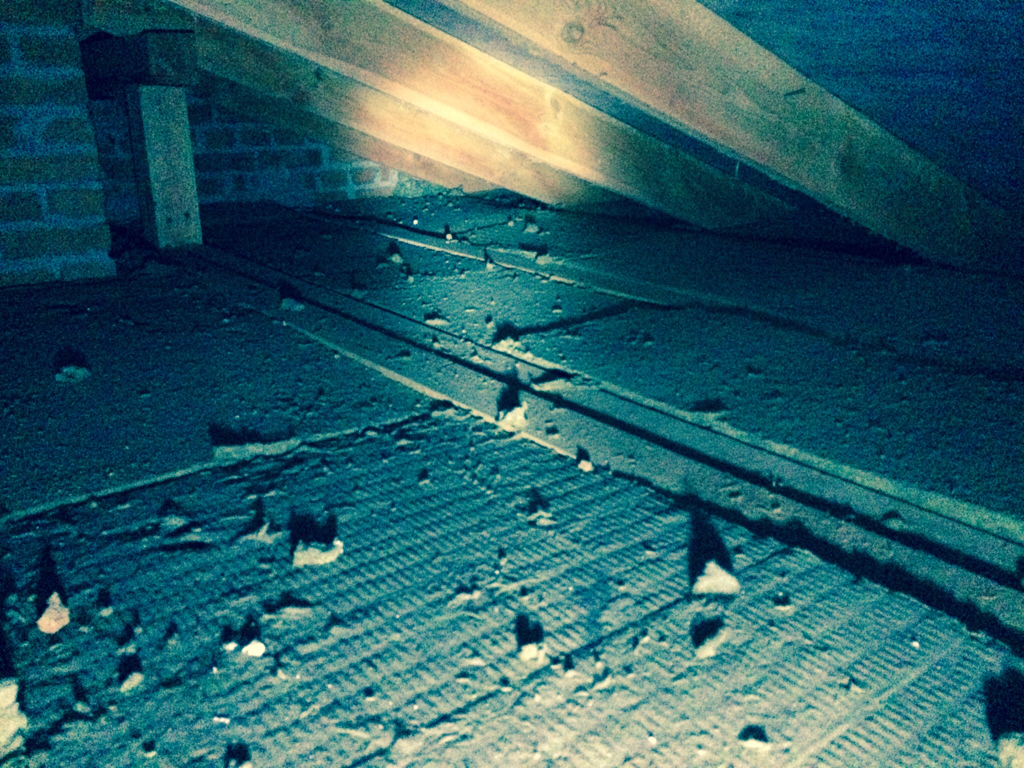

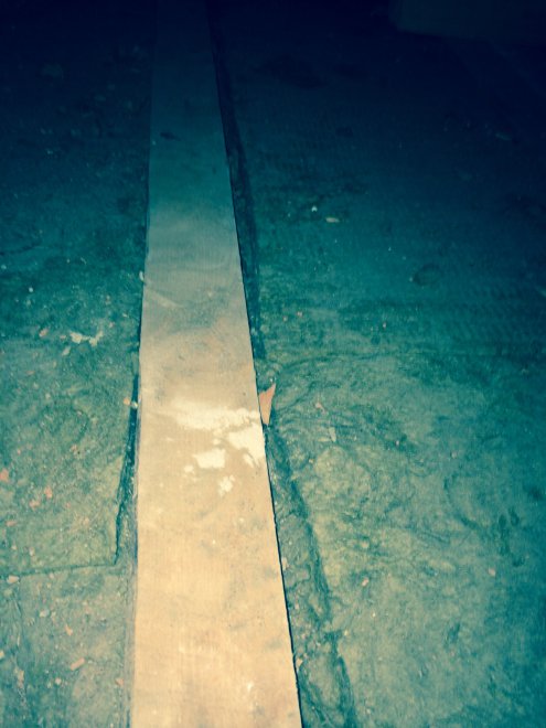

Есть вот такое наследие от строителей (ниже будут фото). Чердак над вторым этажом. Потолок на втором этаже гипсокартон. При установке светильников в вырезанные дыры дуло сверху по серьезному. Пару узких щелей между спаренными балками позадувал пеной. Все равно на второй этаж сверху ощутимо фигами холодом с потолка. Есть идея накрыть чем-то минвату (паро или гидроизоляцией) а потом уложить плитами дсп. Будет ли от этого толк?

конечно будет, кладите пароизоляцию, сверху можно еще обрешетку поперек балкам кинуть из 50 мм бруса, в него так же утеплитель, чтоб перекрыл ваши щели между балок, а сверху уже дсп или осб
