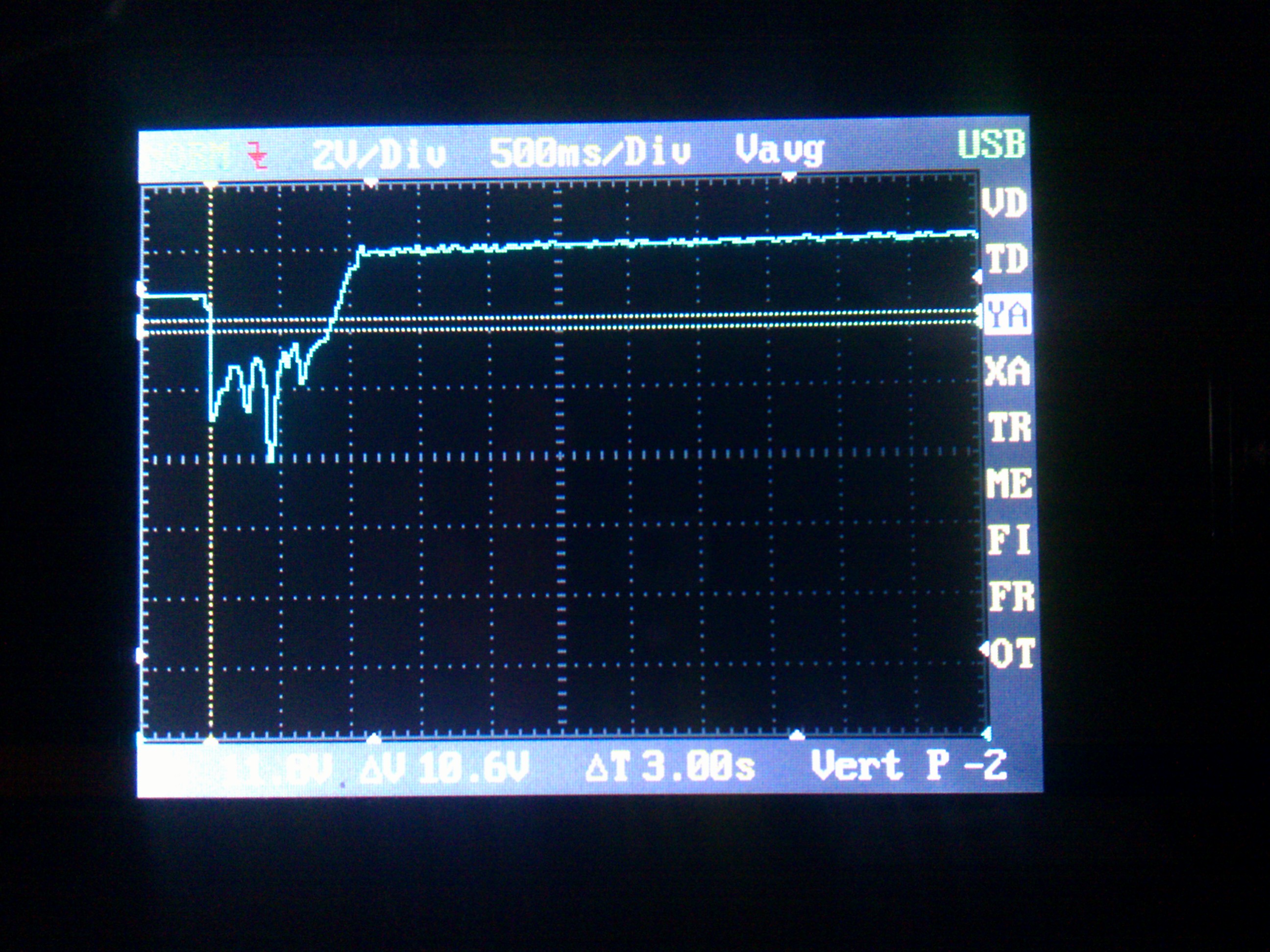

зуб 08.01.2015 20:52 пишет:
Elisey 08.01.2015 12:59 пишет:
Самое главное правило при прикуривании: двигатель машины которая даёт прикурить должен быть ЗАГЛУШЕН, прикуривающий заводится только от вашего аккумулятора.
-А Вы этот вариант пробовали лично?Как-то пытался по молодости...не получалось .Получилось только один раз при заводке маленькой хондочки с 45 амперным севшим аккумом пустить её при параллельном подключении к ней 100 амперного зверя.
Добавим чуток циферок и расчетов. Имеем начальное условие когда двиг заглушен на хорошем акуме 12.5-12.7 Вольт. При заведенной генератор выдает около 13.7-14Вольт
При подаче пациенту 13.7В шансов завестись конечно же больше.
Также надо учитывать сопротивления проводов, на самих проводах при стартовом токе в сотни ампер может упасть напруга в пару вольт. Итого если донор не заведенный то пациенту достанется вольт 10 вместо 12.5
Тут еще будет играть чем качественнее провод тем больше будет нагрузка на донора,но и больше шансов завестись сразу. Если провод хиленький то в таком случае надо подождать мин 5-10 чтобы подзарядить небольшим током акум пациента, а потом и только пробовать завести.
Вот картинка замеренная просадки напряжения на акуммуляторе штатным стартером.
как видно напряжение импульсно проседает до 8Вольт а момент старта длился около 1секунды и акум кстати не первой свежести.
