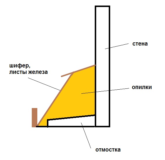

Проверьте старым дедовским методом. Сделайте сейчас завалинку.
Ето как? Можно подробности?

      15 января 2015 в 13:07 Гілками Прикріплені файли (0 завантажити)
Yura-8 15.01.2015 12:08 пишет:
Отступаете от стены на ширину отмостки, а можно и больше.
Забиваете в землю упоры(трубы, уголки и т.д.)
Устанавливаете листы шифера, железа или старые полотно дверей и т.д.
Засыпаете сухими опилками. Сверху накрывайте тем же шифером, для того, что бы не попадала влага в опилки.
Все завалинка готова.
Изнутри дома нужно просушить стену. Если влага не будет больше появляться, то проблема в неправильной отмостке.
По весне или лучше летом, нужно будет откапать фундамент. И сделать утепление и гидроизоляцию.
