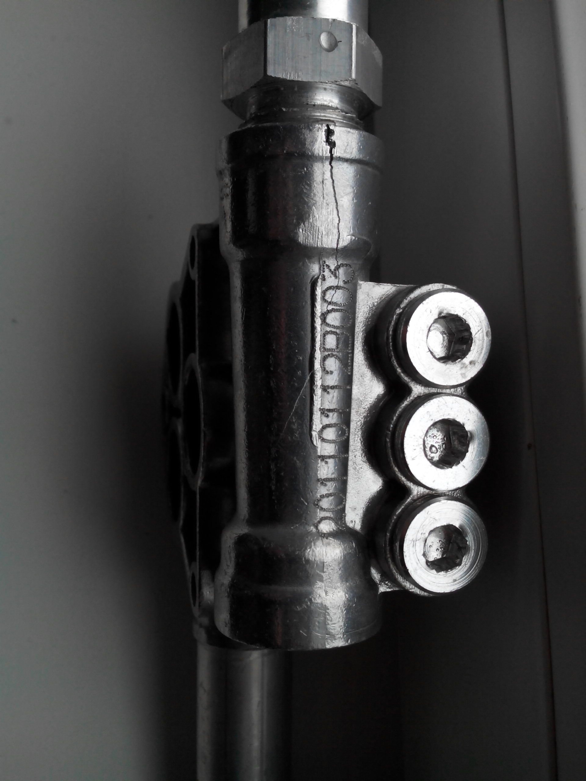

Замерзла мойка высокого давления,производство Китай-запчасти найти нереально.Лопнула(треснула) крышка поршневого отсека(вроде) - на фото показал - можно заварить/запаять?Где,если можно?Там внутри резьба- влияет на сварку?Подскажите - не знаю куда бежать...
Приносят нам такое. Давление там сколько? Температура какая?
Латунь или силумин или д16т?
Если латунь - надо хорошо прогреть и припоем ПСР залить. НО! 50*50 что отвестия в остальных местах могут стать овальными.
Если греть по-хуже, то вроде и запаяется, но когда начнет травить - не понятно.
А люминием играться по другому - но тоже велика вероятность того, что схлопнется.
Силумин на ответственных конструкциях паять вообще черевато.

карбюратор заварить и мы можем. Или коллектор. Нагрузок там нет.
А вот крепеж для прибора в 170 кг или редуктор давления на 200 атмосфер для дезинфицирующей установки - тут надо понимать, что получить такие же свойства металла, как литье под давлением не получится. А это может стоить кому-то жизни. А кому-то поломанной жизни.
Вот силуминовый крепеж который не варится, хотя умельцы приварят. Внешне будет целый.

давление там по бумагам 9Ма(90 бар),хотя,есть сомнения ,внутри этой треснувшей части пластиковый клапан с пружиной(вынимается без проблем).Похоже больше всего на алюминий,но на 100% не уверен,возможно сплав.Если что,где вы,куда можно подвезти на очную ставку?

Вода там холодная, как я понимаю?

да,только холодная

Да мне же не ракету в космос запускать
Заварить трещину для мойки высокого давления всего навсего ))
Если это будет стоить дороже чем 200-300грн,то смысл теряется - проще купить новую.
А уж ездить куда то на другой конец города, а тем более пересылать я точно не буду.Буду искать по соседним СТО или просто сварщикам...

покупай новую. деталь нагруженная, тонкостенная, материал не самый удобный в работе (капризный можно сказать).

Нашел хорошего мастера-заварил.
