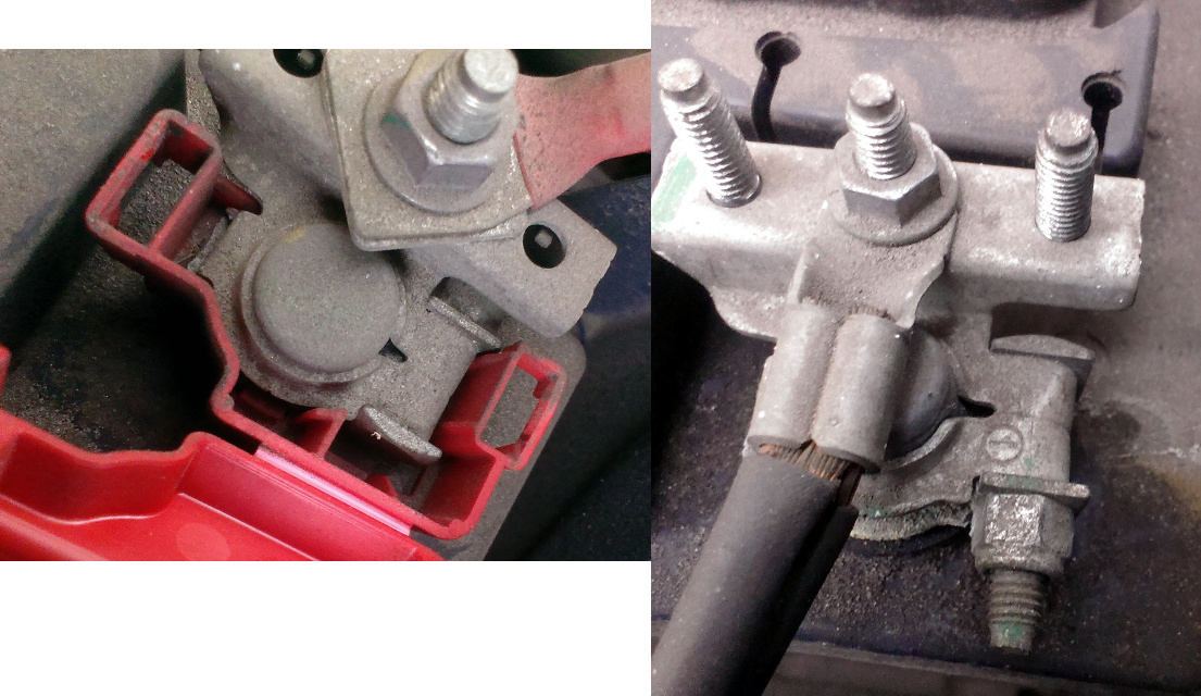

shurken 19.01.2015 23:19 пишет:
Hitmanz 19.01.2015 11:56 пишет:
там кабель короткий и впрессован в клемму.
у меня нет инструмента чтобы перепрессовать кабель
поменять вместе с проводом не получится - родной провод очень быстро начинает ветвиться и с завода качественно заизолирован, не хочется нарушать заводскую изоляцию
на фото выше показано как оно на самом деле
Тю. Отпиливаешь клемму по провод и оставшийся колпачек с проводим, зажимаешь в такую клемму:
Гамно то вот на картинках, прессованый люминь в медный цвет выкрашен. Надо искать латунные фрезерованные, они хоть не лопаются при затягивании.

Maks_on_Escort 30.01.2015 20:10 пишет:
Та, что слева, несколько раз ставил, причем вешал на нее довольно массивный выключатель массы, не лопаются
Вообще странное предположение в отношении латуни, которая лопается по определению и люмини, которая таки мнется.

Не будем спорить. Я такие как на фотке переломал неско комплектов, пока не купил нормальные фрезерованные из литой латуни.
Ты про люминь хорошо написал, если бы это литая заготовка была, а не порошковая прессовка.
А вообще у меня на Логане сейчас идеальный вариант стоит с завода - профилированная оцинкованная сталь. Зажимай пока не надоест, со временем не тянется, не окисляется. Жаль фоток нет в инете, а в гараж идти на фотосессию облом.

Maks_on_Escort 30.01.2015 23:57 пишет:
Такие?
Вроде и неплохие, но довольно легко пережимаются и потом плохо держатся. Мне у какого-то француза, понравились безвинтовые. Защелкнул и всех делов.

shurken 30.01.2015 22:48 пишет:
Вот как вариант -
Реально фрезерованные из латунного бруска. У меня на Эскорте такие в конце концов прижились. Затягивать их надо с умом, чтоб "ухо" не порвать, но держатся надежно, гниют неохотно.
Как отличить от латунной/силуминовой порошковой прессовки - четкие острые края правильной формы, отсутствие "шва" посредине клемы, и еще следы фрезы на поверхностях.

Maks_on_Escort 31.01.2015 11:52 пишет:
Похожие. Сегодня сфоткаю свои.
Вот, 5 лет так всё прикручено ..
Те же яйца, только в профиль. Много их передавленных, попадается.

Maks_on_Escort 31.01.2015 15:22 пишет:
Шайбу подложить

Недавно имела место данная проблема на моей машине, сначала не сильно потом родная клемма практически сгнила. Возможно аккумулятор был недостаточно герметичен, хотя подкладка фетровых прокладок с маслом и замазавание основания клеммы аккума герметиком ничего не дало. В итоге приобрел в Ашане пару самых дешевых клемм обмазал все медной токопроводящей пастой и это полностью устранило проблему.
