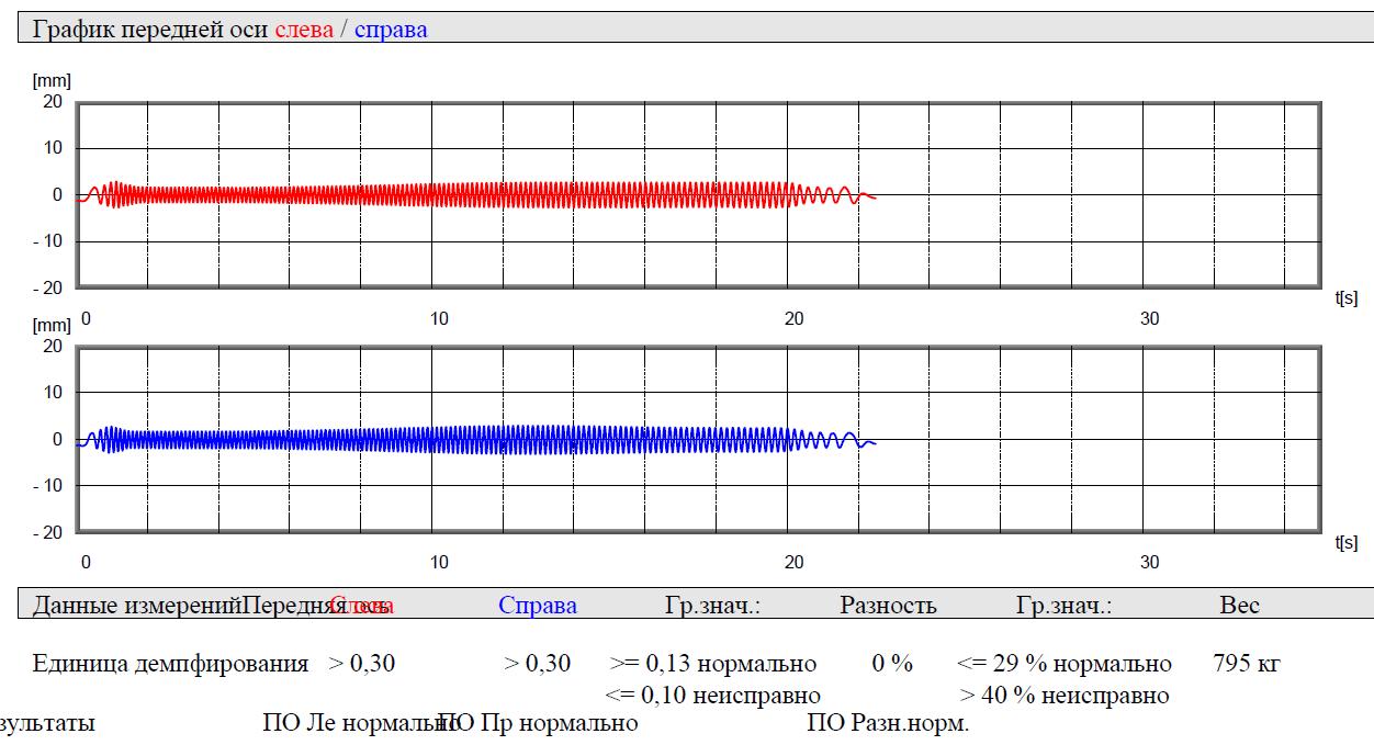

      18 января 2015 в 22:45 Гілками Прикріплені файли (0 завантажити)
Тремор 18.01.2015 12:26 пишет:
Дай на денек покататься на машине опытному водителю
Есть у меня один знакомый, работает водителем, много ездит на разных машинах, в обслуживании хорошо разбирается. Поездил как-то на моей, где-то с полдня, 100км, но ничего определенного не сказал, мол нормально все. Но он ездит весьма аккуратно, в спокойном режиме может и не почувствуешь ничего
Вот нашел свои результаты теста (два года назад) амортизаторов. Жаль, что точных цифр нет (просто >0.30), но для сравнения пойдет.

Sunnych 18.01.2015 14:15 пишет:
Если снятый аморт газомасляный, то после плавного сжатия штока вручную он сам поднимется вверх. Если сам не поднимется, то газа уже нет и это уже не амортизатор. Если аморт маслянный, то надо плавно вытянуть шток, а потом его резко с силой вдавить вниз. Если шток не упрётся, а провалится, то всё, умер.
Ок, спасибо.
Амортизаторы газомасляные.
В общем, где-то попадется стенд - заеду проверю, тем более сразу все четыре тестируют. Если нет - весной, в середине весны просто поменяю, тем более новые уже куплены, лежат только место занимают.
Если кто знает стенды в р-не бульвара Лепсе - поделитесь инфой.
Шкода на Окружной тоже вариант, кстати а на нивках у них стенда такого нету?
