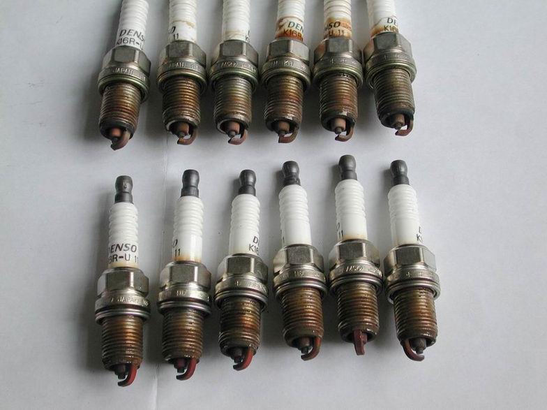

      8 июля 2006 в 01:31 Гілками Прикріплені файли (22 завантажити)
Рассуждать не стану, а просто приатачу фото.
Верхний ряд - это 12000 км на 92-м бензине
Нижний ряд - это 2 месяца на 95-м учитывая одну поездку на Украину
Факт - не реклама! :-)
Лью 92-й. Расход поболее будет, но нет "красной смерти" для свечей.
Испытание по приёмистости на трассе выявили кратковременные "провалы" на дачу газа на скорости 140-150 км\ч
