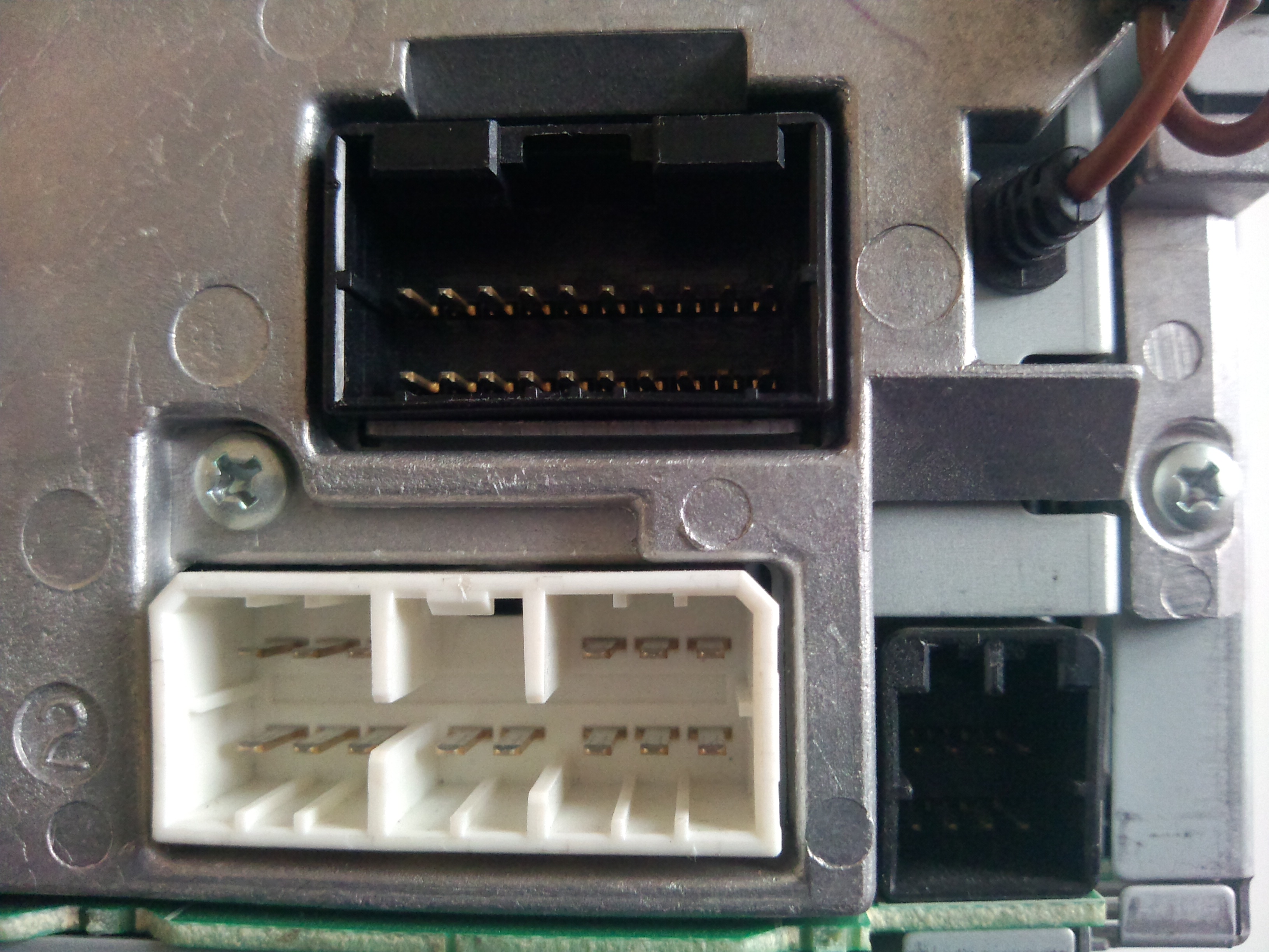

Хочу поставить "на тумбочку" на даче.
Подскажите как подключить - питание и хотя бы один динамик. Метод не имеет значения, можно с платы прямо, без "родных" разъёмов.
мод. Kenwood GX806EF2
Хочу поставить "на тумбочку" на даче.Подскажите как подключить - питание и хотя бы один динамик

Спасибо конечно, но я в таких буквах не силён.
Мне бы клеммы указать (если не сложно) - +/- и выход/два на динамики
А картинка такая и у меня есть, даже целый сервис-мануал (схемы, детали, платы).

Так проясним
но нужно учитывать что возможно зеркальное подключение фишки (не знаю как правильно назвать)могу в личке растолковать
ошибся на картинке вообщем FRONT перед. REAR зад

С "калошами" ясно, теперь бы ещё точно выяснить где же - +/- . А то можно "тело" умертвить методом тыка, жалко будет, японец однако натуральный!

Так написано уже было:
J (GND)-
K (ACC)+
А глядя на вот эти картинки:
http://teletehnika.info/collection-of-sockets-autoradio/117-razyomy-amagnitol-subaru.html
становится понятно, что по ихней терминологии BACK UP это второй плюс.
Змінено Serge_G (14:18 23/01/2015)

Serge_G 23.01.2015 13:58 пишет:
J (GND)-
K (ACC)+
Ну "написано", не всегда то о чём написано - оно!
Потому если по аналогии сокращений то "GND" очень даже не -- , а "ground" - то бишь земля!
Потому вопрос больше к практикам авто-эзвука/электрики, а не теоретикам.
Дороговат девайс для экспериментов.
Змінено marmyul (14:23 23/01/2015)

А у вас на АКБ три клеммы, т. е. -, + и земля?
В данном случае GND это 100% -
Тут вопрос в плюсах, обычно их 4:
ILL-берётся с габаритов, для того, чтобы подсветка притухала в тёмное время суток
REMOTE-управляющий для усилителя, чтобы тот включался, при вкл. магнитоле
но эти 2 факультативные часто не используются, а вам нужны остальные два: АСС и BAT.
Один сидит на + постоянно (жрёт мало), чтобы у мафона настройки не сбивались, а второй силовой, включается, как правило от зажигания.
А то, что каждый производитель называет их по разному ничего не меняет, это вам подтвердят практики.
Более того у некоторых производителей эти два плюса у кого-то красный и жёлтый, а у кого-то наоборот жёлтый и красный, поэтому многие практики, чтоб не забивать себе голову просто скручивают их вместе и ничего не горит, просто АКБ можно высадить, если забыть выключить мафон.
Но для инсталла на тумбочке это не актуально. Так что смело подключайте минус на GND, а + на скрученные вместе АСС и BACK UP

Вот тут более расписано, правда не очень видно, на разглядеть +- можно:

вообщем всей толпой разобрались...
