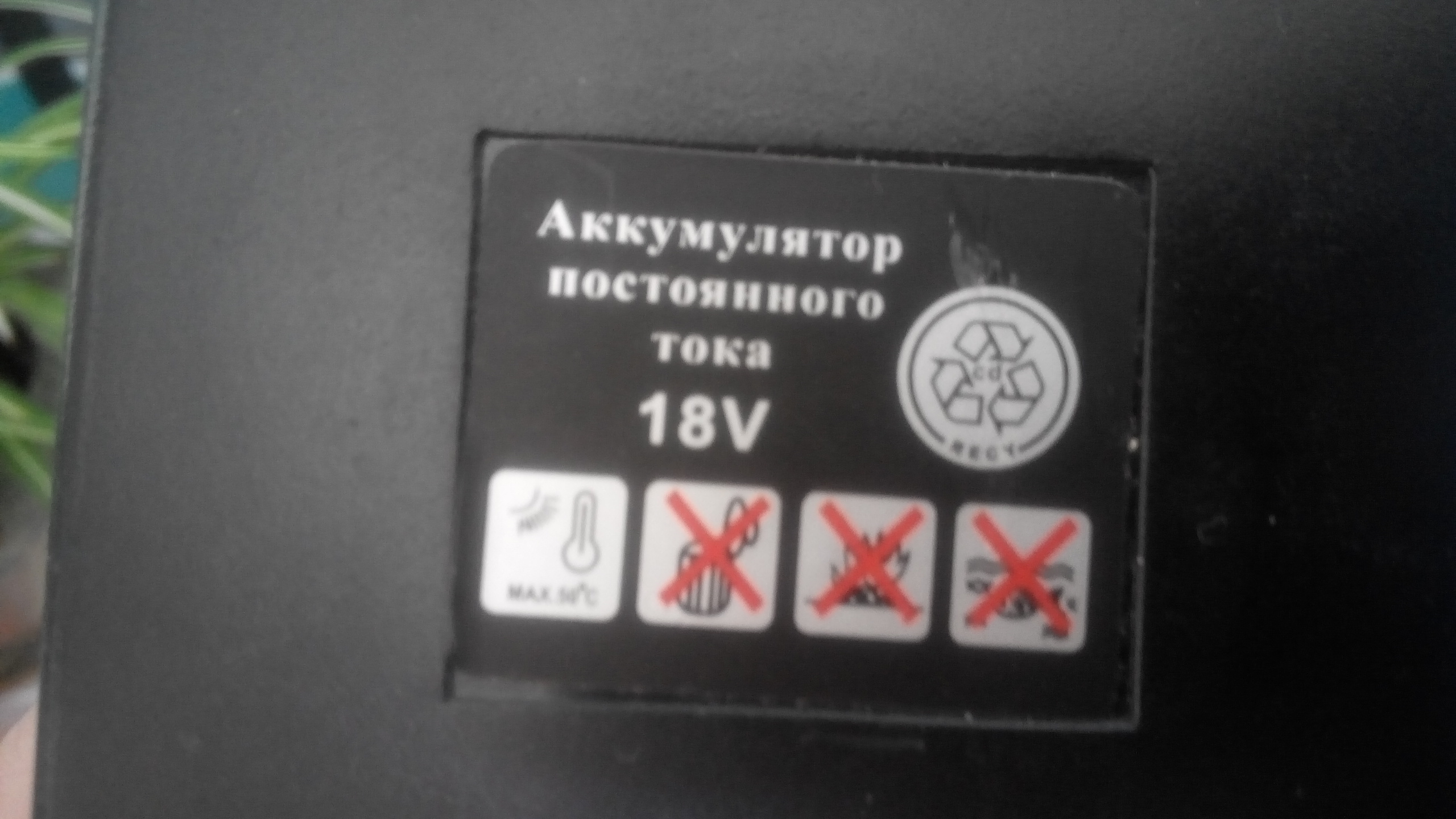

      10 марта 2015 в 12:14 Гілками Прикріплені файли (0 завантажити)
wfi 04.03.2015 18:32 пишет:
Vvv136 23.01.2015 18:36 пишет:
Если аккумулятор не полностью умер, то можно попытаться разогнать элементы с помощью автомобильного зарядного устройства. Необходимо автоматическое с маленьким током. Я на одном своем делал, уже два года продолжает работать. До процедуры держал не более 10 минут. Сама процедура - 20 минут времени. При желании можно найти видео и описание процедуры в сети.
Можно банально перепаковать элементы с другого аккумулятора. Если не работать шуруповертом каждый день и много, то смысла в дорогих внутряшках нет. Они при редкой эксплуатации умирают так же как и ширпотреб. Будет желание, могу подкинуть новый китайский аккумулятор для издевательств за пиво. Все равно валяется несколько без дела. Сама процедура перепаковки достаточно проста и не занимает много времени.
Готов договориться если еще актуально. А какой ампераж у акб?

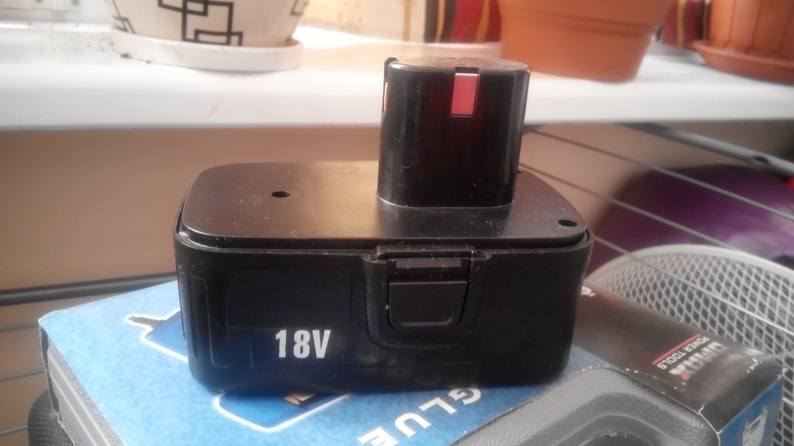

Re: где перепаковать аккумуляторы на шуруповерт? [Re: wfi]
      10 марта 2015 в 12:15 Гілками Прикріплені файли (0 завантажити)
2

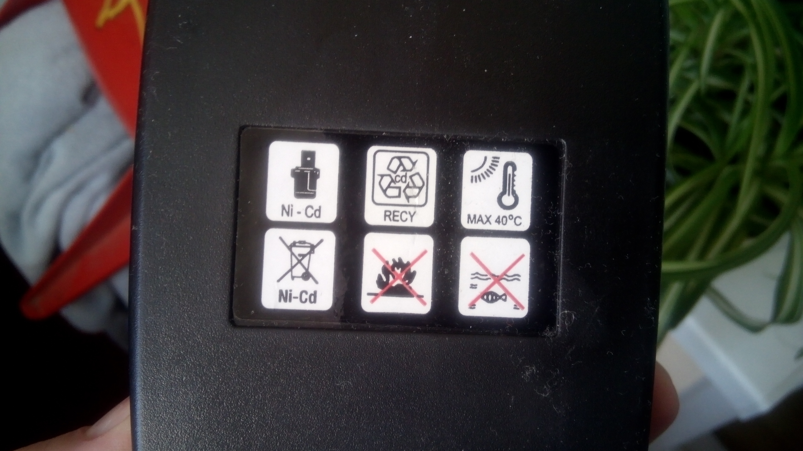

3

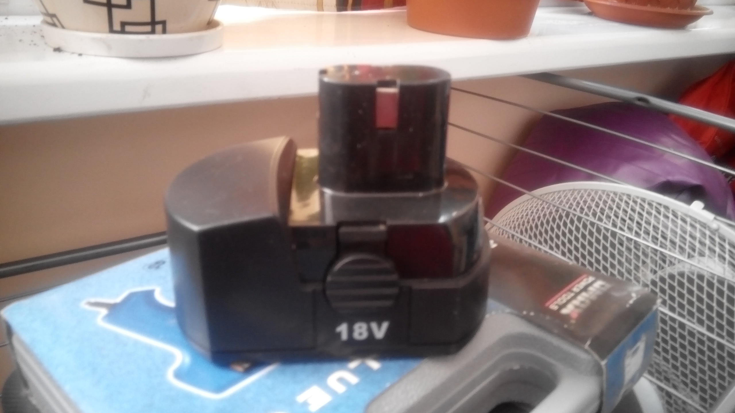

Re: где перепаковать аккумуляторы на шуруповерт? [Re: Vvv136]
      10 марта 2015 в 12:16 Гілками Прикріплені файли (0 завантажити)
4
4
      11 марта 2015 в 23:39 Гілками
как я понял, то только вскрытие покажет ампераж элементов. Так что, как будем договариваться?
