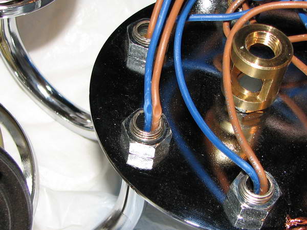

Chmln 21.01.2015 11:27 пишет:
откуда взялось?
Скорей всего неисправность в люстре. Напряжение на крюке намного реже является причиной. Я по возможности, когда делаю заказчикам электрику, стараюсь проверять новые люстры, так как в них часто бывают неисправности, на фото одна из встречающихся неисправностей.
