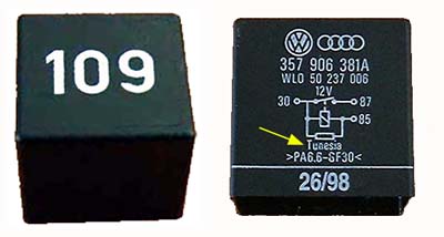

      11 января 2006 в 16:54 Гілками Прикріплені файли (19 завантажити)
Гы, Valton'а сообщение слетело
Во завернул!!! Тут без 100гр. не разберёшь
Ну да!
Ваще-то человеку лучше порыться тут. Там про лампочку масла много чего..
Тут шутки плохи, можт маслозаборник забит, можт ещё чего..
а вот реле 109
я, наверное, "попал пальцем в небо", но эта инфа не помешает
Гы, Valton
Змінено AZC_ (17:30 11/01/2006)

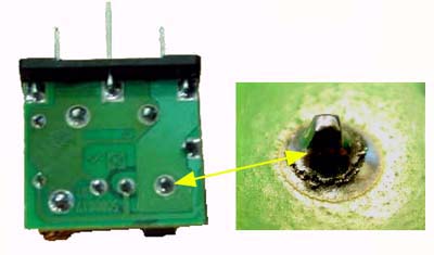

      11 января 2006 в 17:10 Гілками Прикріплені файли (22 завантажити)
вот эта глючная платка
я на T4 специально это реле снимал, проверял - конструкция другая - платы нет, сделано в Португалии
вот эта глючная платкая на T4 специально это реле снимал, проверял - конструкция другая - платы нет, сделано в Португалии

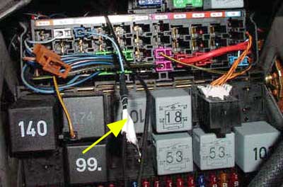

      11 января 2006 в 17:22 Гілками Прикріплені файли (23 завантажити)
где стоит реле
снимки взяты с хоумпейджа какого-то немецкого ваговода
где стоит релеснимки взяты с хоумпейджа какого-то немецкого ваговода
