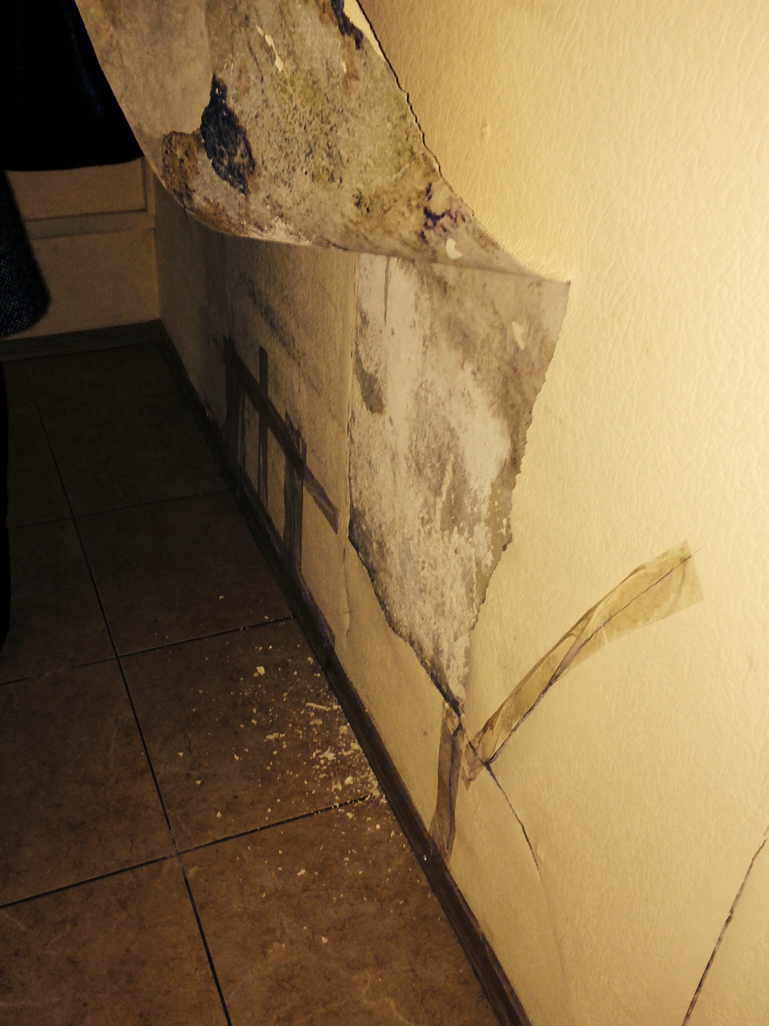

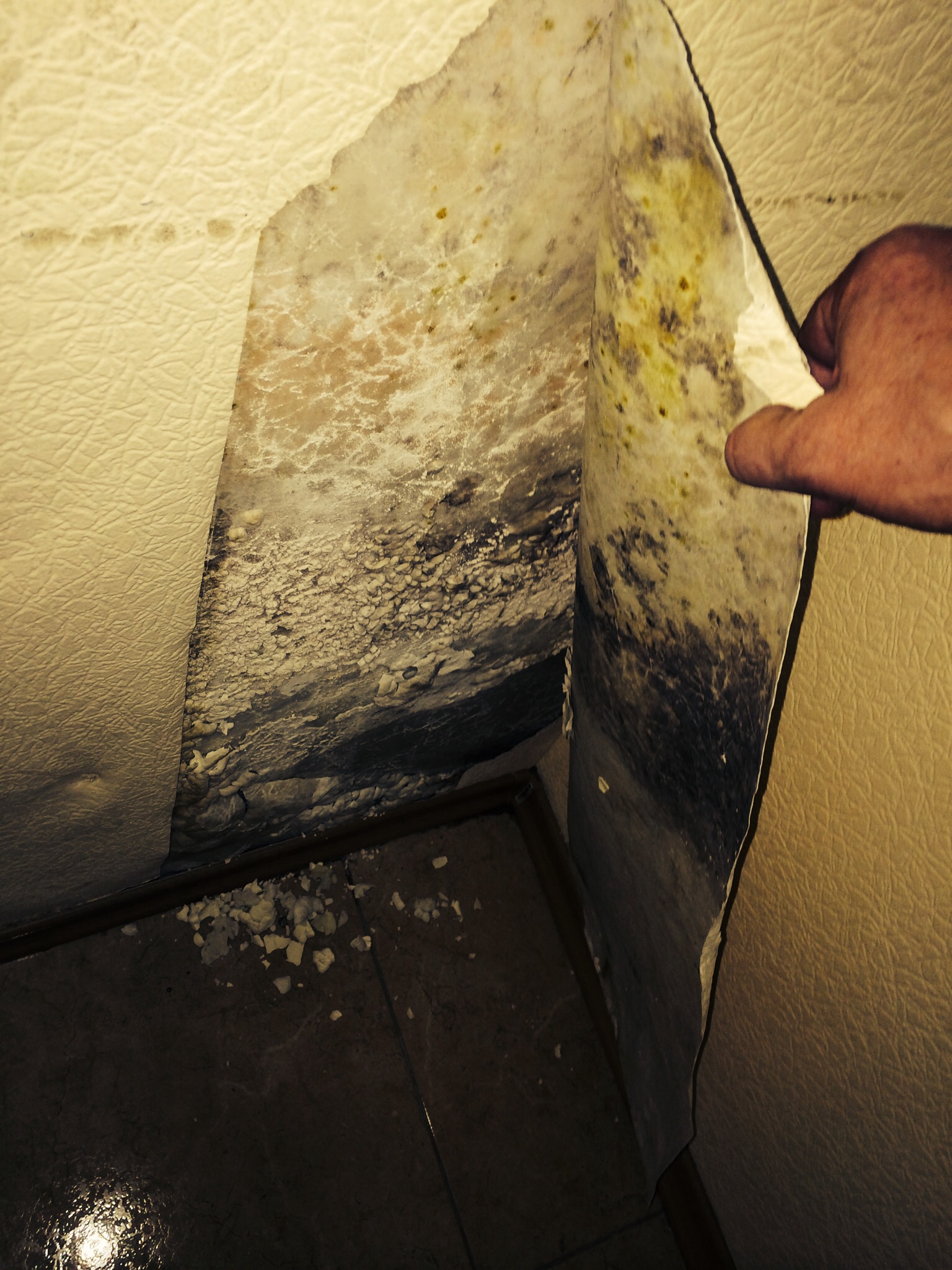

На Горького есть помещение,которое использовали под офис.Последние полгода пустует.Обнаружена вот такая напасть,в виде .Подскажите по стоимости-срокам работы.Можно договориться на завтра-послезавтра,буду там можно оценить по месту.Телефон в личку.

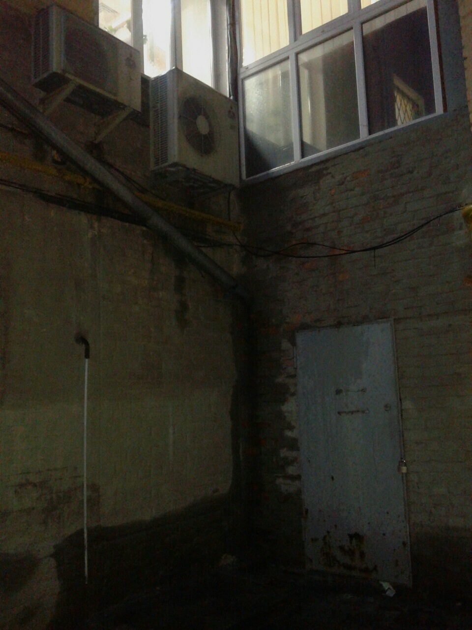

Всему виной вот такая,характерная для тех дворов,стена.С нее нужно начинать,хотя сейчас мокро,толк будет?

Дык причину устранить надо, иначе толку с тех сроков и стоимости.
А, вот и причина

бороться надо с причиной, а не со следствием.
жди пока потеплеет, а потом гидроизоляцию делай.
зы: грибок для человеческих легких опасен.

Там потом еще очень долго пробивать будет пока не изведешь. Реально легче кусок стены переложить

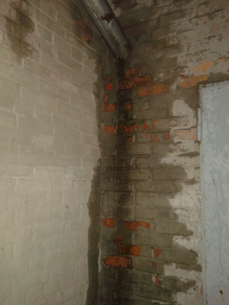

Сьездил в ЖЕК,показал им ихнее произведение исскуства .Эта сливная труба,идущая с крыши в мою стену,просто гениальное творение .Никогда не обращал внимания,сегодня аж засмотрелся .
сжигатель газа ***

если жек не чешется то оборви эту трубу и пусть течет по другой стене по дальше от твоей
ну а свою стену срывать обои сбивать штукатурку и сушить, сушить, сушить (минимум пол года займет только сушка
а только потом все заделывать
ну и смотреть чтоб по стене ни че не текло
так же потом чем то обработать внешнюю стену, можно типо обмазочной гидроизоляции и покрасить ее чтоб не так заметно было

Alex_kr 28.01.2015 14:40 пишет:
Если там насквозь плесенью побито, то не высохнет и за три года. Плюс место похоже затененное. Без шуток, если желание реально вывести, а не выводить - легче стену разобрать.

fanatHD 27.01.2015 21:43 пишет:
Ливневка в стену - это шедевр конечно, если ЖЭК не уберет убери сам, если можно весь этот наклонный участок, капец слов просто нету

euroford 29.01.2015 13:29 пишет:
да стремно там разбирать такой не маленький участок стены кирпичной да еще и на углу. как бы ни че не приключилось

Alex_kr 29.01.2015 15:09 пишет:
Согласен что стремно, но если по уму со страховкой делать то проблем не будет. Просто там стене похоже уже ничто не поможет.

если б это было помещение для квартиры, то еще могу согласится
а то что кто то будет перекладывать из-за этого офисную стену то сильно сомневаюсь
скорее всего будет так, уберут или видоизменят трубу, сдирут все включая штукатурку, просушат минимум месяца 3-4, а там будет видно
