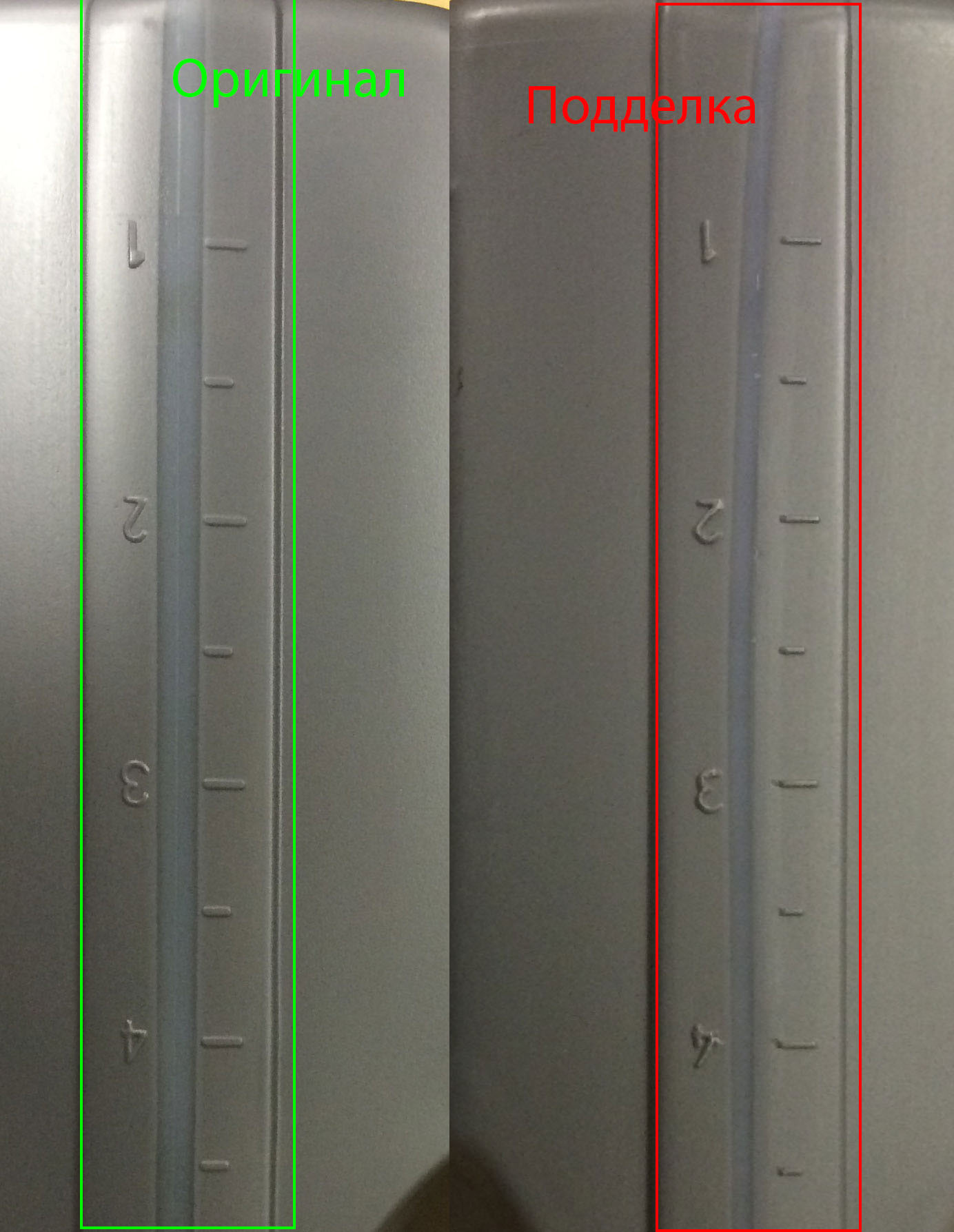

Сейчас появились подделки на масло тойота, вот фотки в нете нарыл
<a target="_blank" href="http://www.radikal.ru"><img src="http://s018.radikal.ru/i502/1503/43/f1398fb3ac58.jpg" ></a>
<a target="_blank" href="http://www.radikal.ru"><img src="http://s011.radikal.ru/i317/1503/39/9529648f1709.jpg" ></a>
<a target="_blank" href="http://www.radikal.ru"><img src="http://s018.radikal.ru/i525/1503/76/49dab96d2023.jpg" ></a>
Сейчас появились подделки на масло тойота, вот фотки в нете нарыл<a target="_blank" href="http://www.radikal
