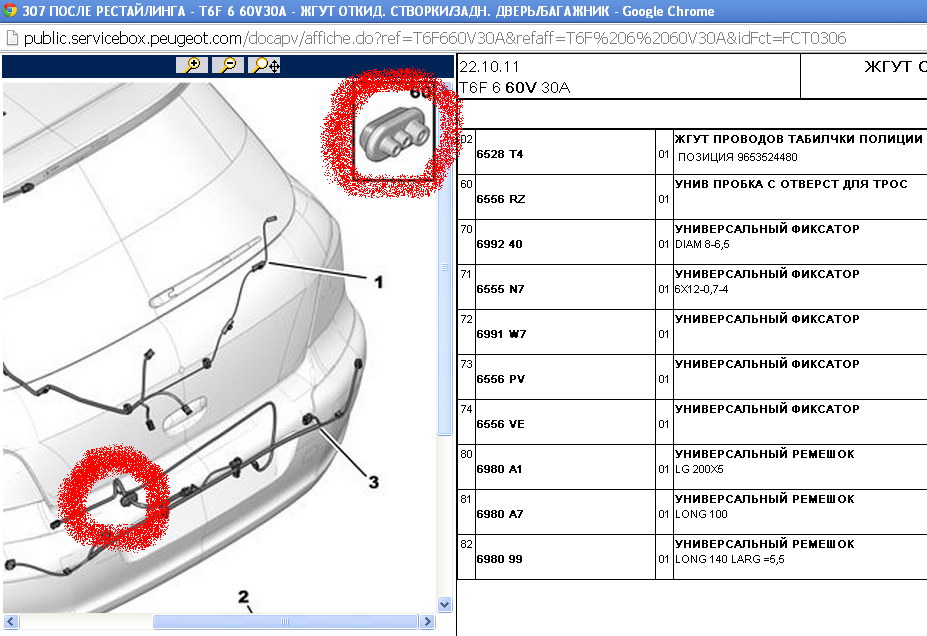

не сильно загрязняется, ниша то низко в бампере?
ivatuning 28.01.2015 09:40 пишет:
питания на камеру берется с лампочки заднего хода
У меня, кстати, там резиновая заглушка, как на картинке. Один выход был занят (подсветка номера), два свободны, т.е. их и можно использовать для проводов парктроника или камеры. Думаю в братьях-цитрамонах что-то подобное.
