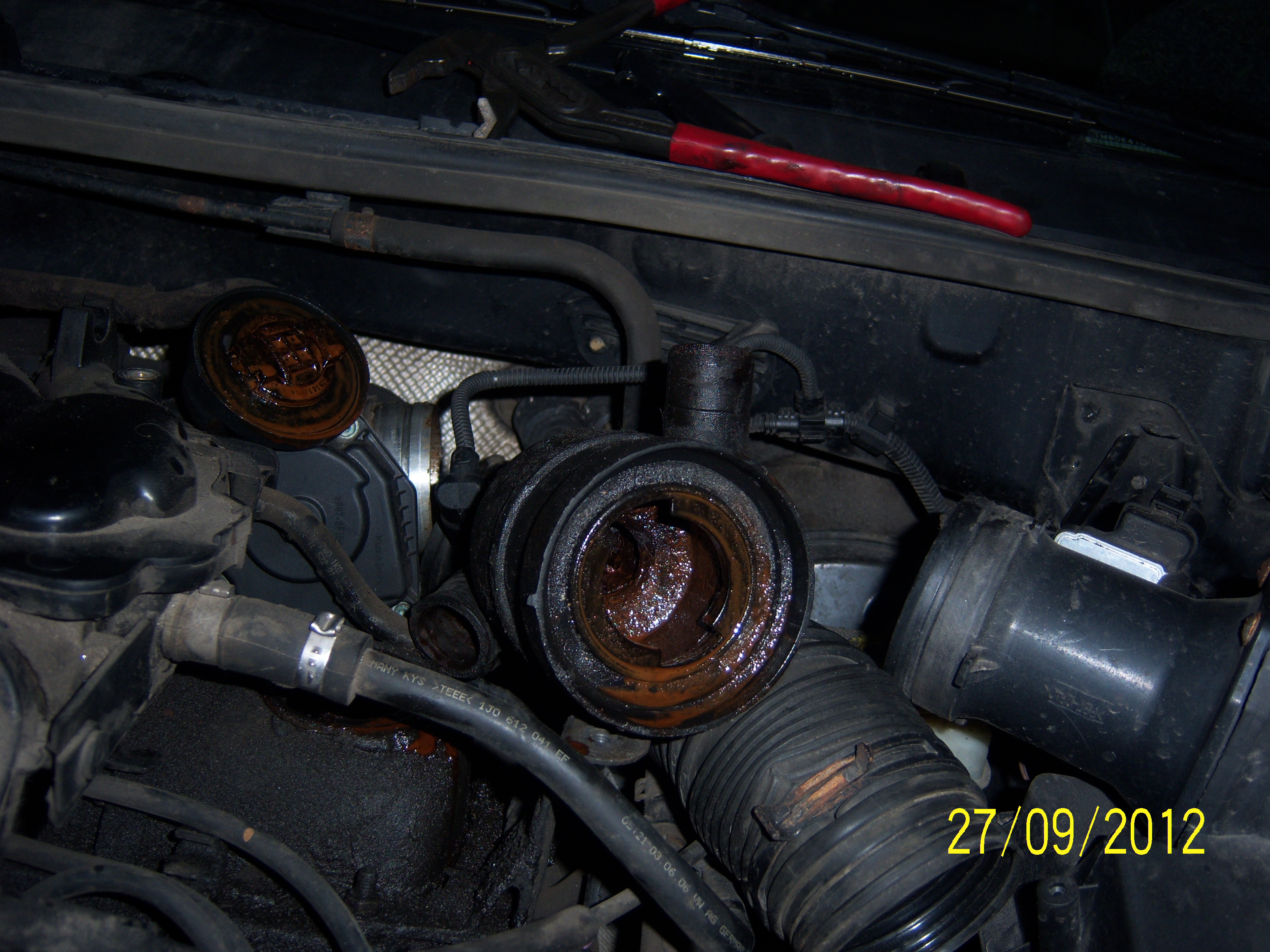

В понедельник предстоит отремонтировать двигатель Октавии.
Сегодня привезли , машина не едет , двигатель еле работает ........
После того что увидел , понял что ремонт предстоит не из чистых )))
Что туда заливали и вообще ли меняли масло клиент не знает ......
Вот первое фото .......... с понедельника продолжим.

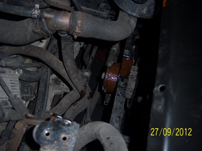

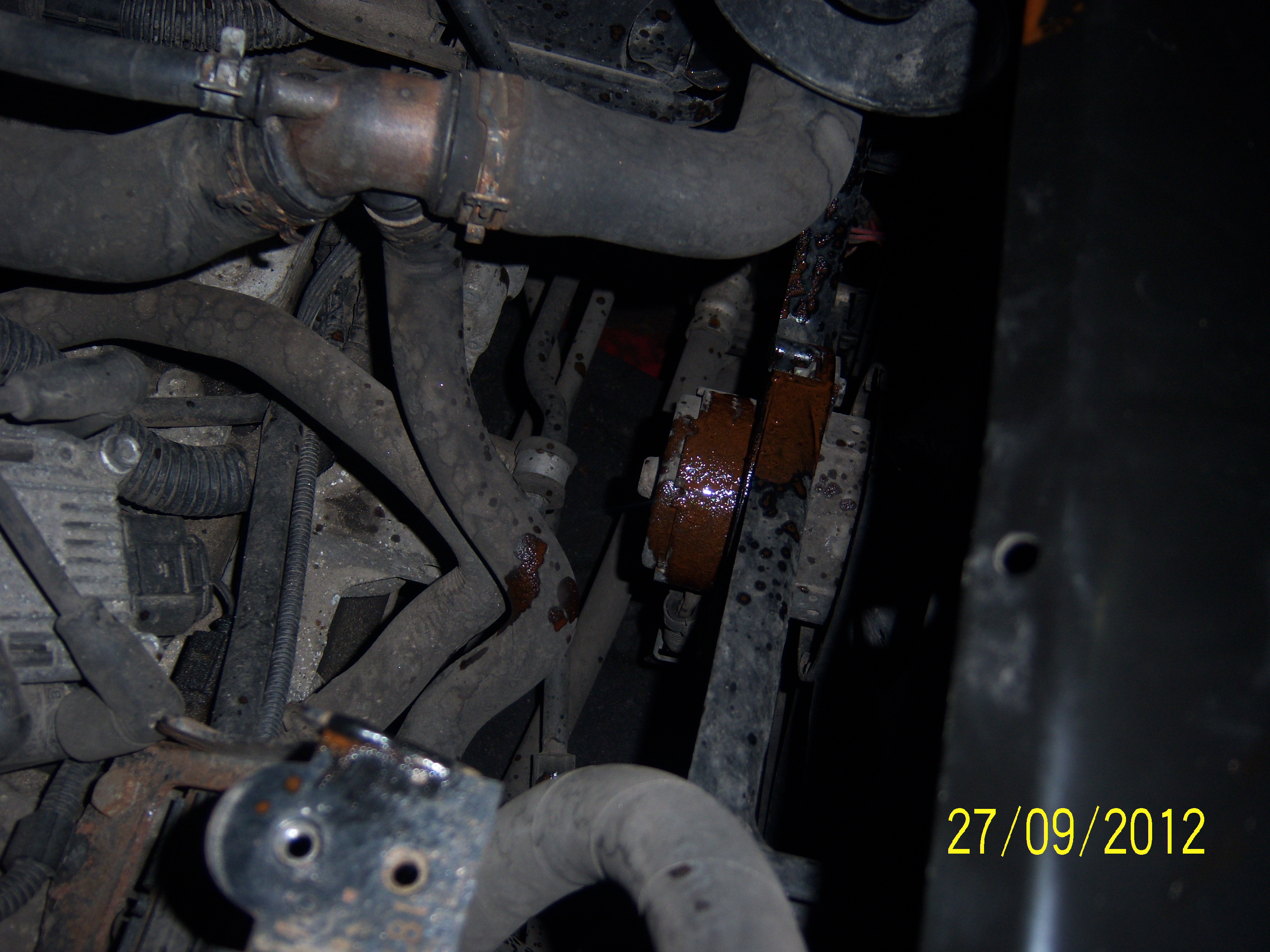

      31 января 2015 в 21:54 Гілками Прикріплені файли (0 завантажити)
+ то что выплевывалось в количестве примерно 40грамм

Это ж 8-клапанный 1.6 типа BSF. У него такая характерная особенность, что под крышкой заливной горловины и самой горловине скапливается конденсат, который потом превращается в грязную жижу. Алюминиевый мотор быстро нагревается, а крышка пластиковая крышка быстро остывает. И такая гадость появляется за несколько тысяч, особенно зимой быстро скапливается

monk_dzen 22.05.2015 23:25 пишет:
камрад прав. на служебной а5 после зимы, когда ее только забирал и открыл заливную для масла, чуть в обморок не упал, сколько там было майонеза, думал хана мотору, а оказывается да - конструктивная особенность. дать пару раз под хвост и уходит
