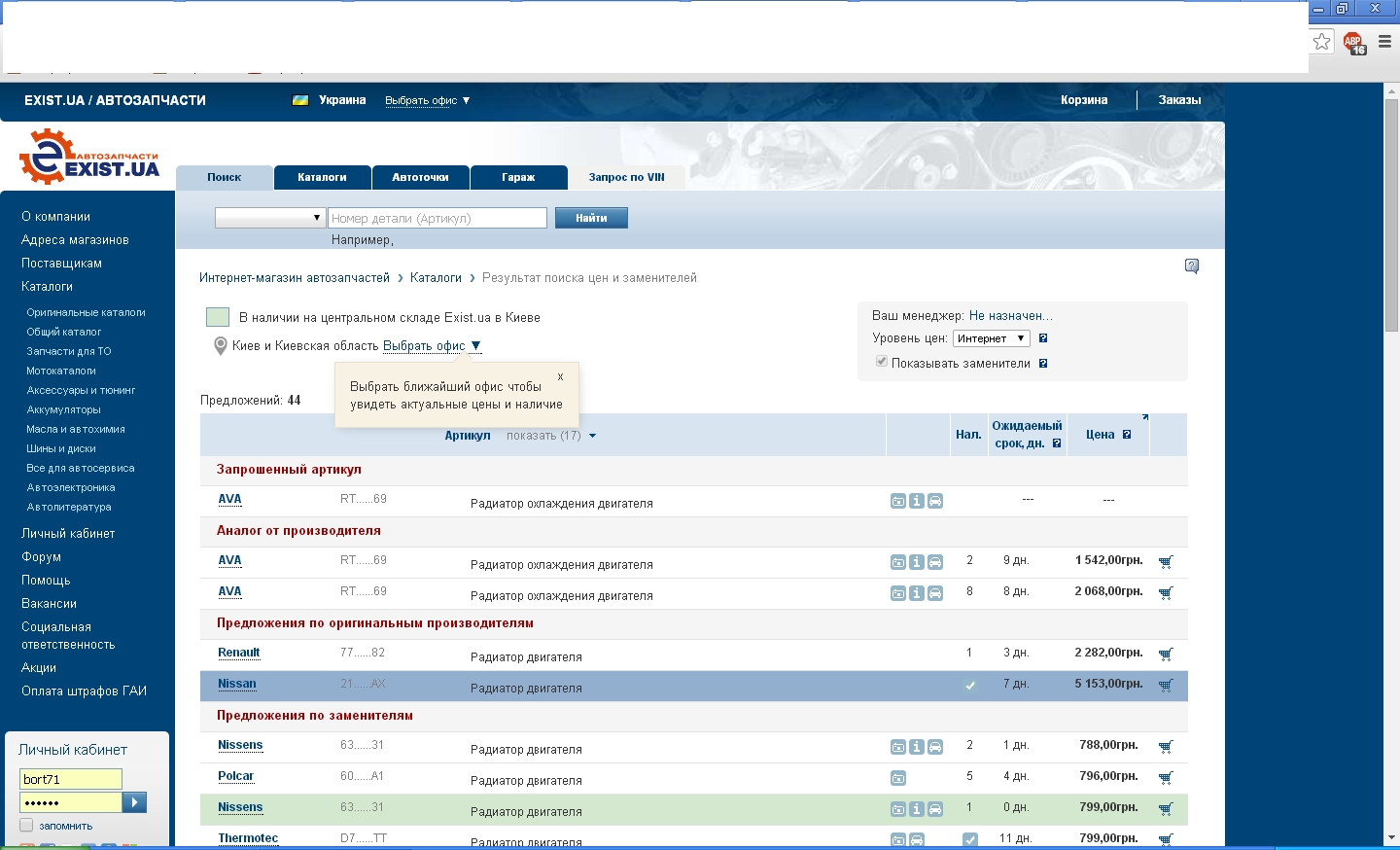

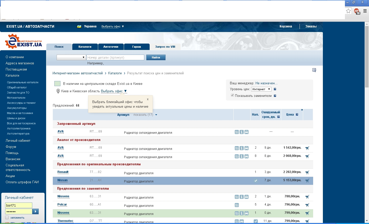

      4 февраля 2015 в 10:40 Гілками Прикріплені файли (0 завантажити)
цены разные
цены разные
