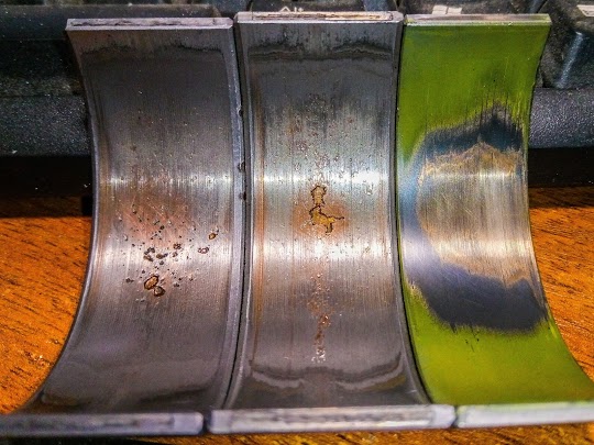

естественно, 100 тыс - это ещё "новый" мотор, и даже 150...но! К нам приходят авто с пробегами 300-350 как минимум в состоянии, тоже близком к идеальному...Все барыганы с чапаевки пасутся в одном месте со спидометрами, а потом её гонят на базар (кто в курсе, тот знает к кому они ездят).
Немцы просто очень расчетливые люди и покупают дизеля если работа по утрам в другом городе, так достигается та копеечная економия, которую дает дизель.
Ремни и ролики на к9к имеют межсервисный интервал 60 тысяч, но! это при условии оригинала, весь остальной кал приводит к капремонту двигателя. Почему? Да потому, что встреча у дизеля поршня с клапаном ведет к загибу шатуна на микроны (как минимум)...Хозяева таких авто хотят малыми силами решить вопрос только заменой клапанов и т.д.
Комплект грм оригинал стоит не дешево, клапана на електронных форсунках притирают, покупают у китайцев...но это всё ни к чему не приводит хорошему...только замена на новую форсунку. мож че забыл ещё вспомню.

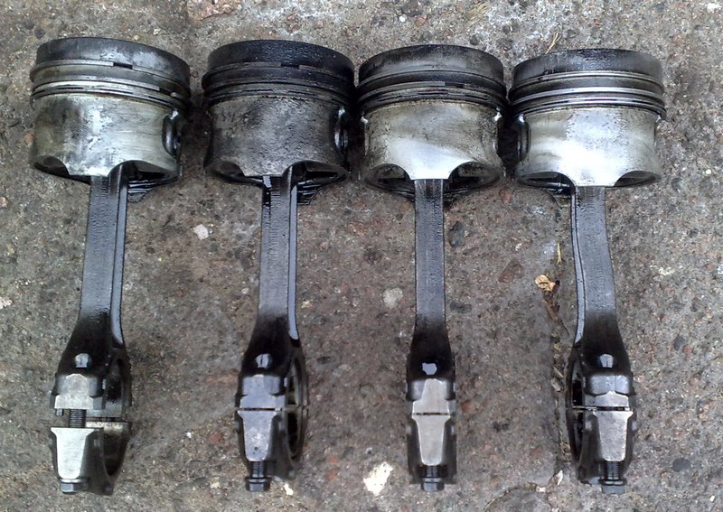

на рисунке шатун рено с видимым искривлением, это гидроудар. А сам обрыв ремня вы можете не заметить визуально.

Вирішив дати відповідь на питання: "А для чого міняти шатунні підшипники ковзання (вкладиші) в моторі, він же чудово працює?"
На фото три верхніх половини підшипника ковзання мотору К9К 1.5dCi, зліва на право, Renault Kangoo 2006 рік випуску, Renault Scenic II 2003 року випуску, Renault Grand Scenic III 2014 року випуску. Середній пробіг автомобілів по одометру від 140 000 км до 180 000 км.
Чому відбувається руйнування пішипника?
1. Збільшення міжсервісних строків заміни моторної оливи.
2. Великі навантаження на підшипник через наявність турбонаддуву. Особливо цим страждають турбовані мотори до 2 літрів.
Чим більша потужність при одному і тому ж об'ємі двигуна, тим більше навантаження на шатунні підшипники ковзання.
Двигун внутрішнього згорання базується на ефекті вибуху паливної суміші (удару по поршню) який штовхає поршень вниз і заставляє його крутити колінвал. При наявності турбонаддуву понужність вибуху (удару) збільшується мінімум в два рази.
Чим більше моторна олива втрачає свої властивості тим гірше змащуюча масляна плівка між підшипником ковзання і шийкою колінвалу витримує навантаження.
Не вчасна заміна шатунних підшипників ковзання (вкладишів) на моторах К9К 1.5dCi призводить до таких наслідків... Це стосується і моторів F9Q 1.9dCi.
На фото колінвал мотору К9К Renault Simbol
P.S. Але в любому випадку, міняти чи не міняти шатунні підшипники ковзання вирішує сам клієнт...
