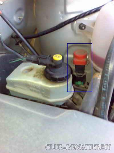

Может "Клапан аварийного отключения подачи топлива при ДТП"
Пишут про красную кнопку под капотом, нужно нажать.

А у Рено - та самая пимпочка, о которой камрад выше упоминал.

+1 красная кнопка. Так же было.

А у меня эта красная кнопка живет возле акума.

100 процентов кнопку нажать надо!
у меня в фиате под бардачком за обшивкой.

У меня в Пыже красная кнопка стоит,за бачком гидроусилителя
