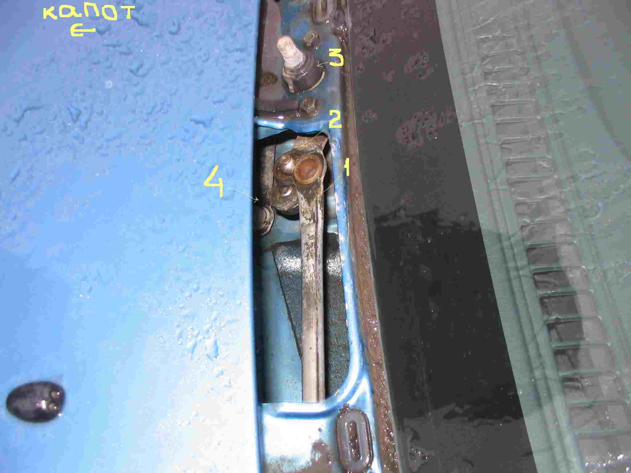

Привет!
Может кто подскажет, как можно решить следующую проблему, а то в текущих погодных условиях вынужден ходить пешком из-за неработающих дворников.
Проблема следующая - на планке, передающей движение от
электродвигателя к оси дворника есть пластмассовая втулка, которая
надевается на металический шарик, закрепленный на рычаге оси. На этом
же рычаге есть другой шарик, на который надевается втулка планки,
которая передает движение от оси одного дворника на ось другого
дворника.
Так вот эти планки не держатся, то есть втулки при включении дворников
регулярно соскакивают со своих шариков. Как первая (основная -
электродвигатель ось 1), так и вторая (ось 1 - ось 2). Соскакивание
происходит в момент передачи движения от края стекла со стороны
пассажира к центру стекла (именно пассажирский дворник основной -
через него передается движение на водительский).
1 - планка, передающая движение на водительский дворник с
пластмассовой втулкой (вид снизу)
2 - рычаг на оси пассажирского дворника с металлическим шариком для
втулки
3 - ось пассажирского дворника
4 - планка, передающая движение на пасажирский дворник с пластмассовой
втулкой (вид сверху)
Есть возможность как-то решить проблему без покупки всего блока?

Почитал, идею понял - только черт его знает как ентот шарнир демонтировать...

вот тут есть описалово:
http://www.nissan-club.org/forum/viewtopic.php?t=229
если вкратце - без покупки блока нужно сверлить отверстия в "яблочках"

По поводу снимка - это чтобы в деталях было видно
Почитал все, что вы мне показали, понял, что данная болезнь лечится заменой или сверлением. Заказал одну новую тягу, посмотрим, может, обойдется. А пока накручу изоленты под втулку.
Сверлить негде, к сожалению.. придется подручными средствами..

в Киеве на Перова мужичек предлагает услуги по сверлению..

Цена вопроса - 5 гривен: в киоске по изготовлению ключей рассверлили тягу вместе с шарниром, мною затем вставлен и загнут буквой Z кусок канцелярской скрепки c самой большой по диаметру проволоки и все работает! Спасибо всем по помощь!
