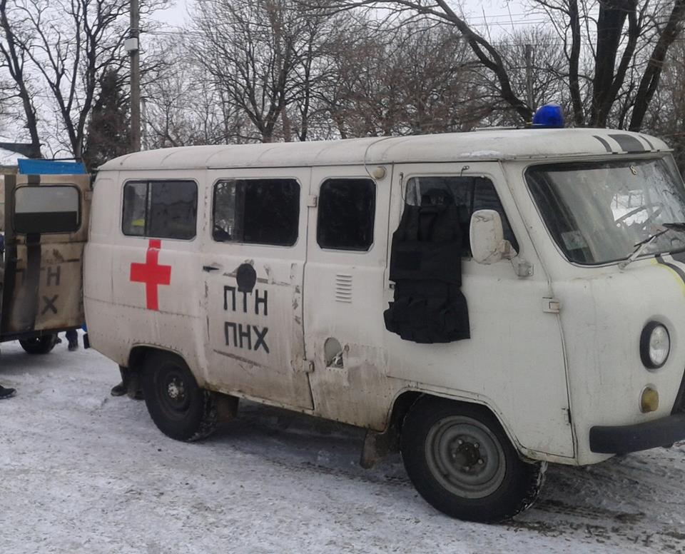

пришла в ремонт буханка медиков из аэропорта , 4 месяца , 40ткм , аммортизаторы задрали , что поставить такое, чтобы не менять раз в неделю .
Посоветовали от Валдая , какие еще варианты , ну или примем в дар комплект хороших аммо на буханку
пришла в ремонт буханка медиков  из аэропорта , 4 месяца , 40ткм , аммортизаторы задрали , что поставить такое, чтобы не менять раз в неделю .Посоветовали от Валдая , какие еще варианты , ну или примем в дар комплект хороших аммо на буханку

При таких пробегах и эксплуатации, что не поставь всё равно долго не прослужит.

но не раз в неделю , это медики а не механики

амиками не помогу, но может геометрически подобрать: померять размер сжатия и распрямления (ну и ход вычислить можно), нгу и типы крпления - и подобрать близкий из хороших/именитых.
хотя спецы сразу скажут какие именно будут ходить дольше.

На раллийных ВАЗах на задний мост ставили сдвоенные(спереди и сзади моста). Не помню как там в чашке крепили второй аммик. Короче геометрия не страдала, а вот в отсутствие нормальных спортивных аммиков получались усиленные на базе стока.
Ну а вообще - родные кака, может стоить подобрать импортный аналог. Я помню у меня на Geely MK на родных это было Желе. Кроме того застучали дружно к 20ккм. Поменял зад на Токико, перед на Каябу. Небо и земля. И по ощущениям до сегодня(уже почти 75ккм) такие как были после установки. Нареканий нет.

в боевых условиях - все токико и каябы идут по женской линии.

скажу так.
Из общественно-бытовых аммортизаторов ты можешь поиметь что-то более фирменное, больше спортивное, типа фоксов или бильштайнов. Но на гнилой раме уаза - это смерть раме, амортизатор может быть выживет, а раму или крепление аммортизатора оторвет в хлам.
Я бы тебе посоветовал посмотреть в сторону странного - поставить по два аммортизатора, но стоковых. Только не колхозить абы как, а хотя бы полистать раймпеля, что бы понять, как их правильно поставить.
Может быть туда поставить пневму к рессорам будет лучшее решение.

так и сделали парные на штатные места + одинарные на поперечное смещение . Уазика увы уже больше нету
