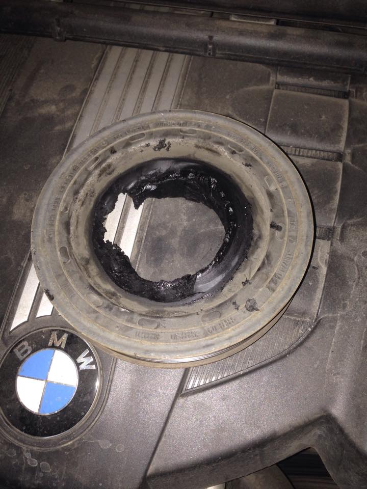

На спуске по Грушевского пропал гидроусилитель и загорелся значок аккума.
Открыл капот и увидел картину: на защите двигателя лежит ШКИВ КОЛЕНВАЛА!
Это особое счастье или нормальное явление?
Х1 18d (e84), пробег 80 000
На спуске по Грушевского пропал гидроусилитель и загорелся значок аккума.Открыл капот и увидел картину: на защите двигателя лежит ШКИВ КОЛЕНВАЛА

думаю, что таки особое счастье. у меня вот тоже на иксе навернулся блок, который типа не ломается.
поменяй и езди дальше.

просто поменять можно, но лучше понять причину, а то мало ли, навернется посерьёзнее.

надо выяснить что повлияло на этот шкив.. что вызвало дисбаланс? если такой имел место быть

Шкив пластиковый?
На Рено металлический демпферный(с резиной внутри), так обрыв - распространенное явление.
Бывает или без особых причин или когда подклинивал компрессор кондиционера(еще одна болячка была у Рено).
Так что или шкив не совсем качественный или ему что-то помогло.

здесь тоже шкив-демпфер с резиной между внешней и внутренней осями.
эта резино-железячка на баварии стоит 8200 грн

Взял SWAG за 4550 грн. По виду перепакованный оригинал

Юра сказал, что на 2.0d - не редкость. Будем надеяться, что походит!..

обрыв шкива штатная ситуация.это дорогой расходный материал. на некоторых машинах меняли уже по 3 раза. но там пробег по 500тыс
