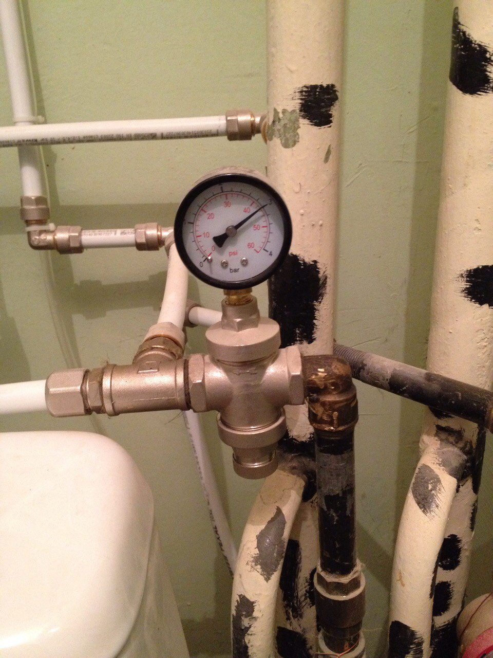

Якщо мова пішла про редуктори, то задам своє питання.
Влітку встановлював бойлер, попросив майстра встановити заодно редуктор тиску. В інструкції від бойлера сказано, що редуктор має бути на 6 атм, проте майстер сказав, що 3 вистачить "з головою". В результаті зараз водою можна користуватись лише на одній точці, при цьому на інших точках дуже низький тиск.
Хтось знає, чи можна якось змінити обмеження тиску в редукторі?

musikov 16.02.2015 10:38 пишет:
Там должен быть регулировочный винт (напротив манометра, снизу). Заводское значение почти всегда тройка, крутишь-меняешь. Главное проверь какое давление фактически получилось после настройки, может так статься, что не меньше, чем на входе и редуктор разве что гидроудары сглаживать будет )
внизу винтик под плоскую отвертку его крутить меняешь значение.
У меня такой винтик сверху и его хорошо видно.
должно быть 3 атм

musikov, попробуйте в инете найти описание и регулировку вашего редуктора, регулировка должна быть обязательно, просто у вас сам регулировочный винт может быть закрыт какой то крышечкой
если живете в квартире то выставляйте давление 4-4,5
потому как 3 маловато все таки. к тому же манометр лучше снять с него, потому как он может через некоторое время у вас закиснуть и будет постоянно показывать то давление что было когда то, даже если его снимите
у меня такое уже было, манометр закис примерно через 1,5 года (обратил внимание)
перекрыв подачу воды в квартиру обнаружил один манометр на ноле, а второй на 4,5 атмосферах. теперь манометром пользуюсь если хочу убедится что там все нормально, временно подключая его к редукторам

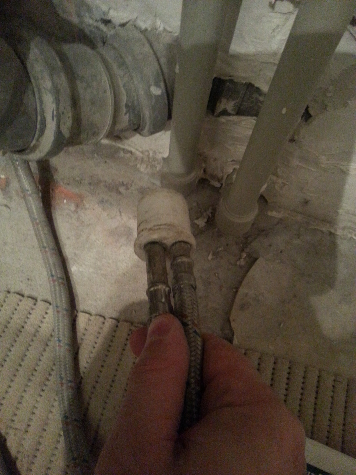

конечно основательно ты слив для них сделал,а другой конец куда уходит ?
Я поставил шланг такой как сбрасывет воду с болера и вывел его сразу в канализацию, удобно получилось. Раз в месяц спускаю когда снимаю показатели с счетчика. всегда рыжая вода сбрасывается. Такая же штука у меня стоит на кухне.

Re: Вода в шланге пульсирует. [Re: Vladya]
      16 февраля 2015 в 15:36 Гілками Прикріплені файли (0 завантажити)
Vladya 16.02.2015 14:42 пишет:
к канализации подключено очень просто, в заглушку вкрутил два шланга
ну а заглушка вставляется в трубу
а шланги взял те которые валялись бесхозными в коробке
все равно давления там не будет ни какого, только когда промывать буду
вот и все

Re: Вода в шланге пульсирует. [Re: Alex_kr]
      16 февраля 2015 в 17:17 Гілками
Alex_kr 16.02.2015 15:36 пишет:
вот и все
а я думал что ты кудато их вкрутил )))
ну вот поэтому что давления никакого я взял обычные прозрачные трубки как ставят в болер для стравливания. И точно так же в заглушку воткнул 3 шланга.
      16 февраля 2015 в 18:51 Гілками
ну у тебя немного другая ситуация
ты с бойлера стравливаешь, т.е. вода из него выходит самотеком, соответственно и давления там вообще нет и не будет никогда
так что самотек он и в африке самотек
а тут давления нет до момента пока не открою крантик внизу и сразу напор будет по полной, ну а когда закрыт то вода вообще не движется, да и промывку я делаю примерно раз в полтора два месяца (когда вспомню )
так что шланги эти что подсоединил подошли в самый раз, и с другой стороны и давление могут держать и армировка ни когда лишней не будет, да и плюс еще в том что на его окончании есть резьба чтоб в крутить их очень плотно в ту же заглушку
ну и при открытии крана, эта резьба не дает шлангу выскочить из заглушки

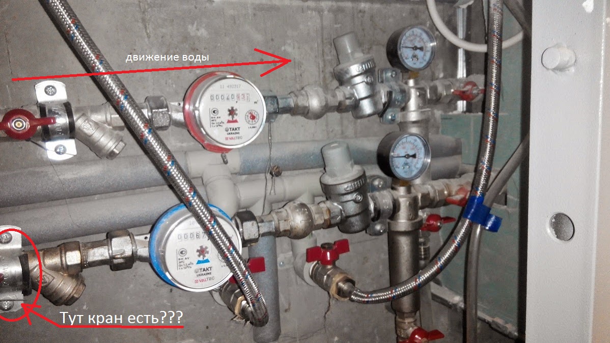

слушай а зачем ставил еще один шаровый кран после гирлянды от счетчика??
перед счетчиком как я вижу тоже идет кран
типа на случай разбора всей гирлянды и просто чтоб не подтекало со стороны квартиры??
Змінено Alex_kr (10:08 17/02/2015)
      17 февраля 2015 в 12:33 Гілками
Alex_kr 17.02.2015 10:05 пишет:
ага, таперыча понял
не плохую тоже соорудил грилянду
так и думал что кто то спросить про это ))
сантехник посоветовал что бы можно было разбирать без проблемно на любом уровне. Тот что за счетчиком я перекрываю горячую когда включаю болер, больше пока ничего не пригодилось , тьху 3 раза. Ну кроме краников для воды в болер и для сброса воды через фильтр.
А вот на кухне уже краник перед счетчиками не вместилось и есть только в конце ((

      17 февраля 2015 в 15:28 Гілками
Vladya 17.02.2015 12:33 пишет:
ого а как же потом снять счетчик без перекрытия входа, если кран находится же аж за счетчиком а не перед ним??

я имел виду кран возле подачи воды, он как раз и перекрывает воду для того что бы снять счетчик.
сжигатель газа ***
50 лет (23 года за рулем), Киев
Сообщения: 6392
С нами с 21.02.2005
      17 февраля 2015 в 21:25 Гілками Прикріплені файли (0 завантажити)
тогда кран не за счетчиком, а перед счетчиком
просто ориентировался на то как указал ты выше
просто по фотке не видно есть ли там кран
указал движение воды от стояка
тогда кран не за счетчиком, а перед счетчиком  просто ориентировался на то как указал ты выше  просто по фотке не видно есть ли там крануказал движение воды от стояка
