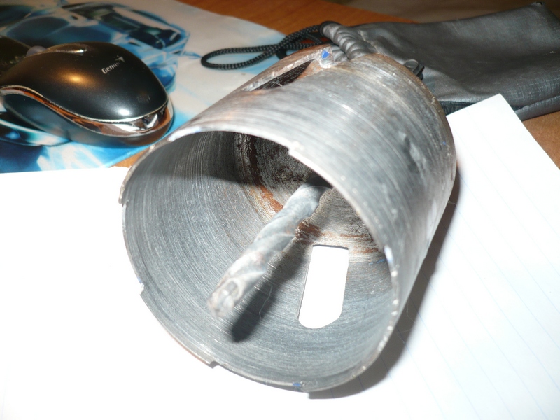

      26 февраля 2015 в 18:56 Гілками Прикріплені файли (0 завантажити)
http://www.bosch-professional.com/kz/ru/системы-алмазного-сверления-101333-ocs-c/
как раз большинство дрелей до 1 тыс оборотов
фокус с напайкой не удался ,слишком изношенная оказалась коронка
сжигатель газа ***
50 лет (22 года за рулем), Киев
Сообщения: 6392
С нами с 21.02.2005
Re: коронка по бетону: от 120грн до 1200грн. Что выбрать? [Re: pavlik_69]
      26 февраля 2015 в 21:05 Гілками
да уж износ у нее приличный, видно даже не вооруженным глазом

57 лет (25 лет за рулем), Киев
Сообщения: 1788
С нами с 22.03.2007
Re: коронка по бетону: от 120грн до 1200грн. Что выбрать? [Re: GreenMile]
      27 февраля 2015 в 10:51 Гілками
производитель дистар, новой она была такой же как на фото выше (синенькой и красивой)
но новатор "мамой клянеться" что их лучше
Змінено pavlik_69 (10:52 27/02/2015)
