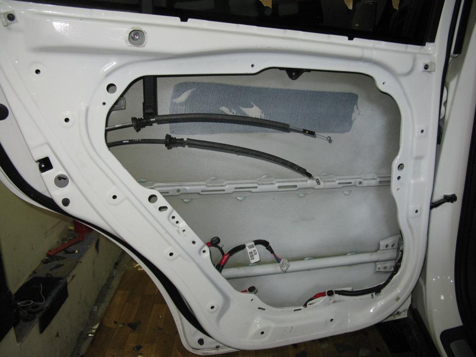

      25 февраля 2015 в 08:50 Гілками Прикріплені файли (0 завантажити)
Тыкать между дверью и проёмом, посмотри на вторую дверь, где ты включаешь детский замок. На фото флажок находится возле замка..

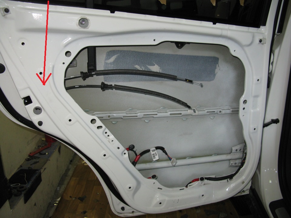

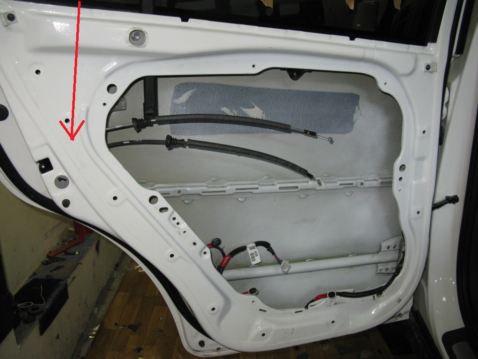

      25 февраля 2015 в 09:53 Гілками Прикріплені файли (0 завантажити)
Спасибо за фото . Я правильно понимаю - лучше пытаться надавить или поддеть как на фото стрелочкой , т.е. лучше подобраться с форточки , верно ?
Сообщения: 6212
С нами с 28.06.2007
Re: Заклинило дверь Santa FE 2007 [Re: VC1977]
      25 февраля 2015 в 13:24 Гілками
нет,пытаться из салона.
