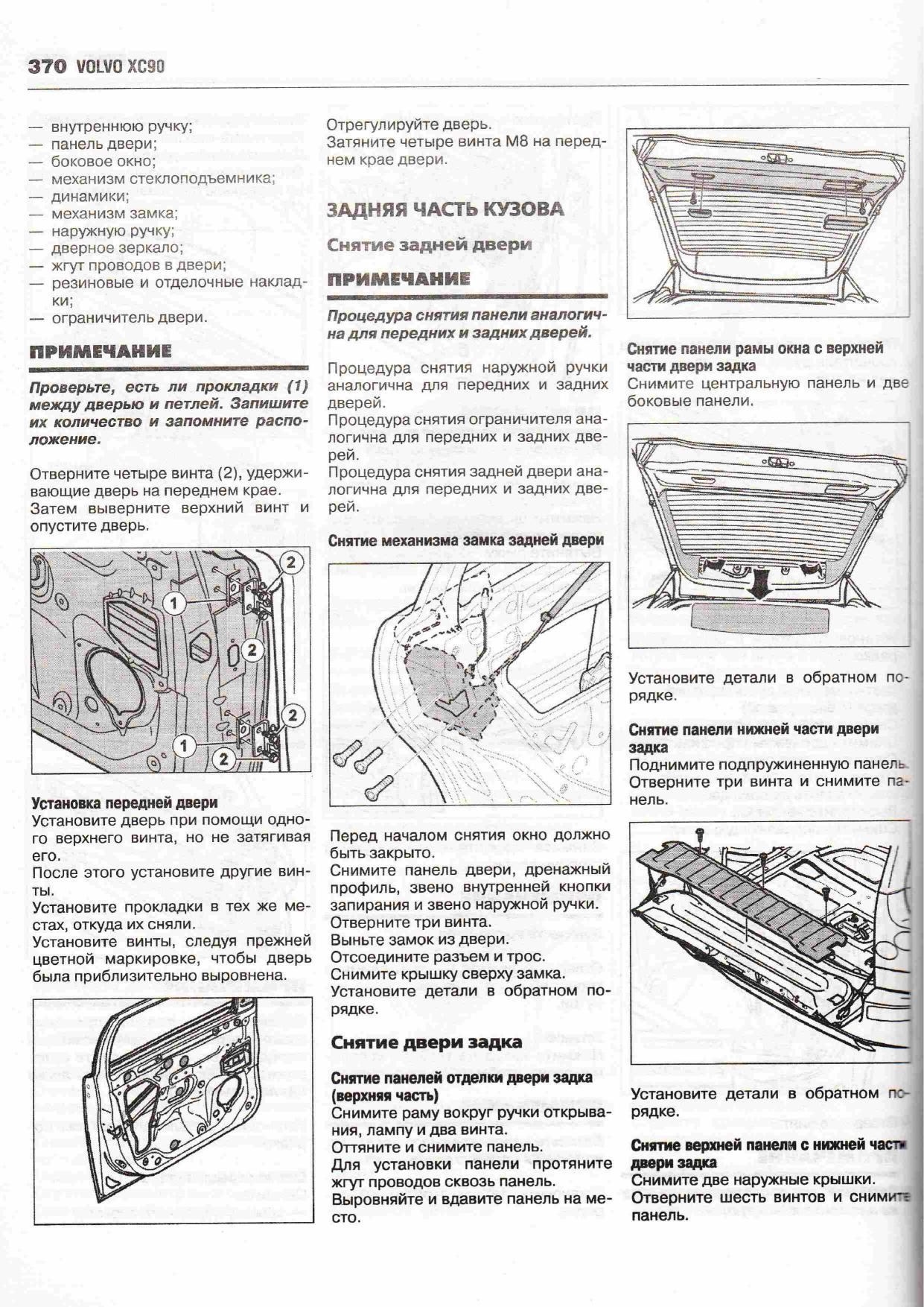

Попробуй сам снять обшивку задней двери. Я снимал - достаточно легко - винты под фонариком (два либо один) винты под ручкой (два или три). Самой сложное было правильно снять ручку. Потом просто тянуть... Или давай почту - я тебе книжки сброшу.

Yuriy T4 26.02.2015 08:27 пишет:
У меня книга есть, правда там нет 370 стр., но главное, что багажник закрыт (не могу открыть....

Крышку таки сняли.....оборвалн тросик, как открыть в ручную изнутри?

Открыли, спасибо всем!
