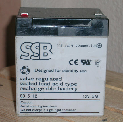

вот подарили мне такую батарею , она уже почти разряжена , хочу её опять подзарядить , но в наличии присуцтвует только зарядка для мобилки , мож прикрутить плюс к плюсу , а минус к минусу и попробовать денёк позаряжать ???
вот подарили мне такую батарею , она уже почти разряжена , хочу её опять подзарядить , но в наличии присуцтвует только зарядка для мобилки , мож прикрутить плюс к плюсу , а минус к минусу и попробовать денёк позаряжать .

Да выбрось ее, проще будет.
Заряжать зарядным от мобилки - (бесполезно)!

онаж 12 вольт, автомобильным зарядным не получится?

Только если зарядное позволяет выставить ток зарядки не более 0.5 А (грубо). Но нужно уточнить предельный/оптимальный ток и время зарядки для такой батареи по паспорту.

Вообще для нее стандартное ЗУ - это любой UPS с 12-вольтовой батареей. Подоткнуть вместо штатной (там это несложно, обычно есть снизу лючок на одном винте) и сутки постоять подключенной к сети 220в.

спасибо ! отличная идея

спасибо я его уже к упс притулил ... заряжается

Да обычная батарея от юпса. Типа гелевой. И заряжать так же надо.
