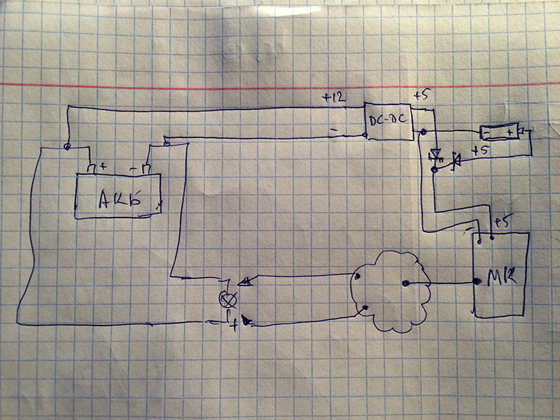

Есть ардуиновская плата. Аналоговые входы 0..5В
Ардуина запитана от батарейки (с DC StepPUP преобразователем) и может питаться от автомобильного аккума тоже через DC-DC конвертер. Обе точки сводятся в одну через диоды шоттки.
В случае питания от аккумулятора общая масса с машиной есть.
В случае от батарейки общей массы с машиной нет.
Надо померить напряжение в сети автомобиля (стрелочки к лампе) с учетом возможной перепутанной полярности на щупах.
Внизу на картинке облачко - это как раз та схема, которую я никак не могу понять. От нее на аналоговый вход ардуино должно прибыть 0..5В, что должно соответствовать исходному диапазону измерения -15В..+15В. то есть исходный 0 в средней точке должен выглядеть как 2.5В
Если я правильно понимаю, есть 2 варианта.
1. Поставить делитель на резисторах, который напряжение АКБ опустит до -2.5..+2.5В и просуммировать это с +2.5В от самой ардуины
2. Собрать это все на операционном усилителе
Но тут я зависаю намертво ибо никак не могу понять что делать с общей массой. Если полярность соблюдена, тогда "-" с АКБ можно соединить с "-" батарейки и вроде все просто.
А если полярность перепутали?
В общем, просьба помочь со схемой в облаке.

boomych 01.03.2015 23:30 пишет:
минус батарейки и АКБ соединить в любом случае
а к лампочке подключать 2 аналоговых входа ардуино
(через делители разумеется)
и по разнице вычислять напряжение на лампочке
Змінено bybra (01:43 02/03/2015)

bybra 02.03.2015 01:42 пишет:
жесть...
я еще надеялся и осциллограмму получить в ардуине. но с такими раскладами ее хер получишь)

boomych 02.03.2015 11:58 пишет:
...но с такими раскладами ее хер получишь)
почему?

bybra 02.03.2015 15:23 пишет:
почему?
Эмм. А как? Я не понимаю что должно быть в облаке чтобы:
- защититься от переполюсовки
- получить два четких выхода.

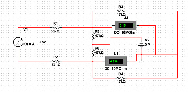

      2 марта 2015 в 16:58 Гілками
два делителя 12/5
один подключен к "+" на лампочке и одному аналоговому входу ардуино (например А1) и на общую землю,
а второй подключен к "-" лампочке и второму аналоговому входу ардуино (например А2) и на общую землю
теперь смотрим:
если на А1 будет 1023, а на А2 0, то на лампочке 12 вольт и полярность правильная
если на А2 будет 1023, а на А1 0, то на лампочке 12 вольт и полярность перепутана
афропохухоль ***
Сообщения: 5553
С нами с 28.02.2004
Re: Помогите со схемой :) [Re: bybra]
      2 марта 2015 в 22:35 Гілками Прикріплені файли (0 завантажити)
Оно?
закладывался на +15..-15В
Оно. закладывался на +15

кстати, нашел схему решения на ОУ. Но по даташиту INA159 работает в диапазоне -10..+10 при опорном +5.
Теперь надо понять как пересчитать граничные диапазоны для -15..+15 и пойдет ли под это дело что-то типа LM324
